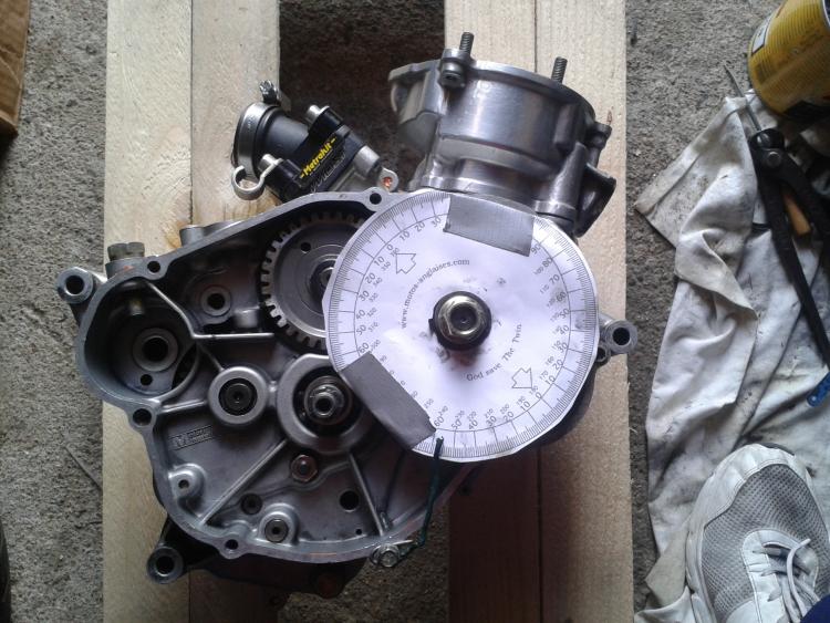

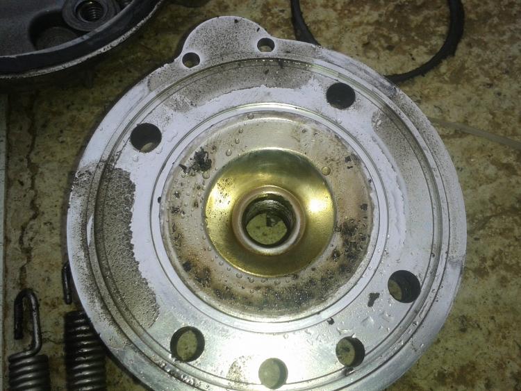

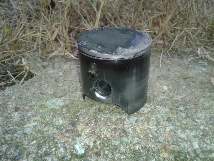

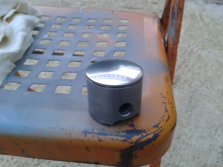

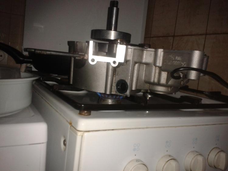

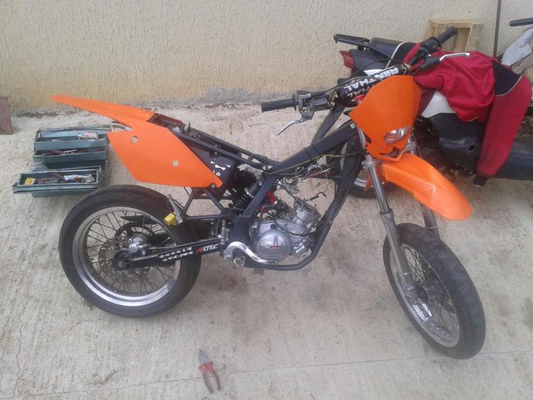

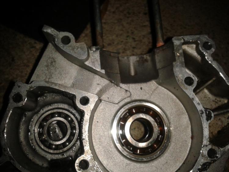

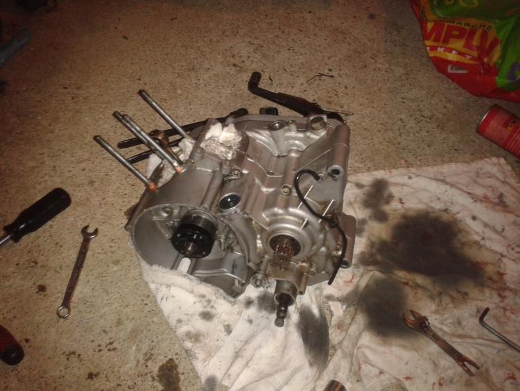

Bubulle Posté(e) le 18 février 2014 Auteur Signaler Posté(e) le 18 février 2014 (modifié) Bon allez on commence. Démontage du moteur: Sans commentaires, j'en arrive à la simple conclusion: un filtre à air ça se nettoie et ça se huile. Bon ben du coup je me motive vu le délai du piston de rechange autant améliorer les choses donc je sors la bloc: J'ouvre les carters avec les moyens du bord ( il a été remonté d'une façons plus acédémique rassurez vous ) Voilà je suis parti des carters quazi stock sauf un tout petit alignement: Et j'en suis arrivé plus ou moins à ça: Mais je ne me suis pas contenté de ça, j'ai viré le vilebrequin barikit, trop vieux à mon goût et je suis parti sur un jazil course 42mm, j'ai aussi changé l'intégralité des roulements et joints spy du moteur Un petit polissage du carter version 2.0 Ensuite viens les prises de diagrammes du moteur J'ai fait de très nombreux essais, beaucoup de coup de limes pour arriver à des valeurs correctes que j'ai défini à l'aide de plusieurs personnes que je remercie Je me suis bien amusé à faire deux petits trous de lubrification ainsi qu'un petit polissage Et donc voilà un petit résumé de ces deux derniers mois, la moto est donc dans cet état jusqu'à aujourd'hui: Comme vous pouvez le voir elle est toute remontée et n'attends plus qu'une chose: le plot de culasse. Je l'ai passé à un bon pote pour qu'il l'usine à son lycée, chose faite: je l'ai récupérée aujourd'hui ! Donc le moteur est prêt à être remonté il manque juste à régler le squich vu que mes calculs de rapport volumétriques sont corrects avec un squich de 0.6 environs... La beta redémarre ce weekend avec logiquement une puissance bien supérieure à avant ! :) Qu'en pensez vous chers suiveurs ? Modifié le 18 février 2014 par Bubulle

Bubulle Posté(e) le 21 février 2014 Auteur Signaler Posté(e) le 21 février 2014 La beta a démarré ! Mais il y a une grosse couille dans l'usinage du coup les valeurs de distribution ne sont pas du tout comme je voulais... Mais ça marche fort ! Qui veux plus ?
Bubulle Posté(e) le 22 février 2014 Auteur Signaler Posté(e) le 22 février 2014 Je m'attarde sur les réglages donc pas de vidéo pour le moment sorry, la brêle tourne plutôt bien sauf un détail: elle vibre
