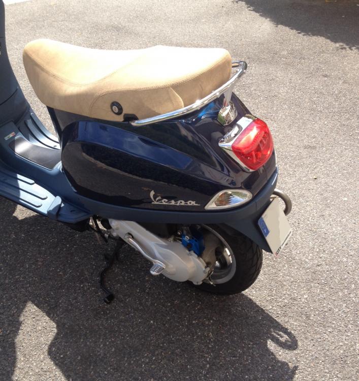

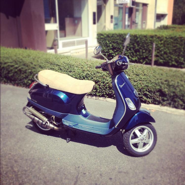

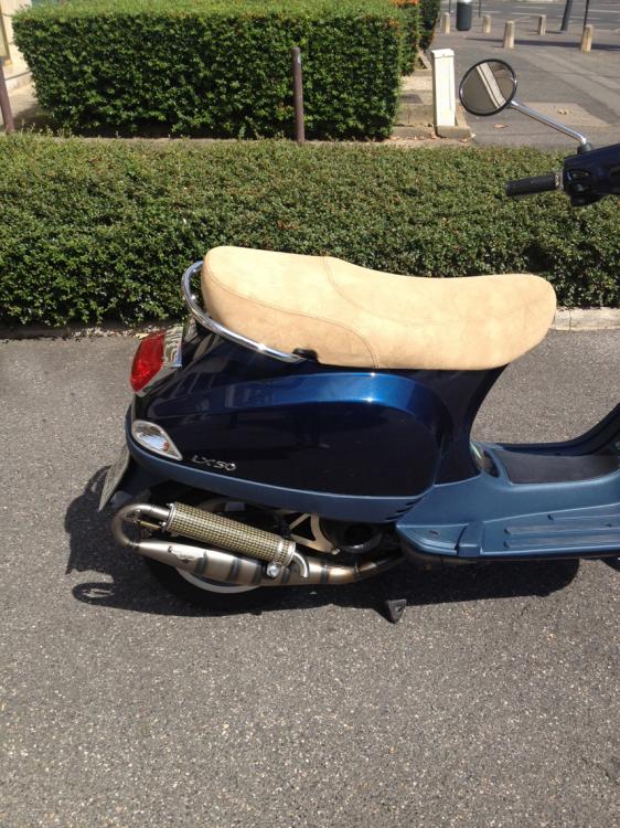

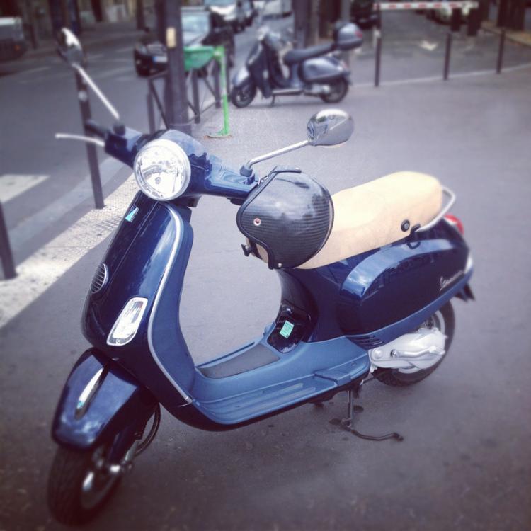

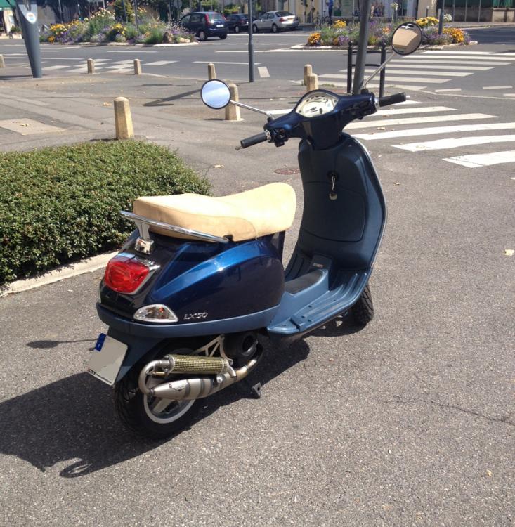

guillaume.r Posté(e) le 23 août 2012 Signaler Posté(e) le 23 août 2012 (modifié) Bonjour, voici mon petit scooter que j'utilise tous les jours. Je l'ai acheté début juin dernier neuf. Il totalise 1400km. Voici ce que j'ai déjà fait dessus et ce que je compte équiper par la suite.Déjà fait : " photos en page 7 " - Pot Yasuni R carbon/kevelar "cartouche tout carbon noir commandé" - Variateur Polini super speed control - rehausse amortisseur Polini bleu anodisé - Jantes noire mat avec bord poli - disque de frein avant Polini - poignées cuir noire et acier - amortisseur avant et arrière Bitubo "arrière commandé" - levier de frein bleu anodisé : - plaquettes de frein Malossi racing :AVANT Voilà, je pense que ça sera tout, à part si vous connaissez quelques accessoires sympa pour Vespa LX ;-) Voci les photos ;)Et l'un de mes petit casque Ruby en fibre de carbone :) Modifié le 25 juin 2013 par guillaume.r 2
Aprilia-rs-69 Posté(e) le 23 août 2012 Signaler Posté(e) le 23 août 2012 super rare de voir des vespa modifier la plupart sont encore bridé a 50 le tien monte a conbien ?

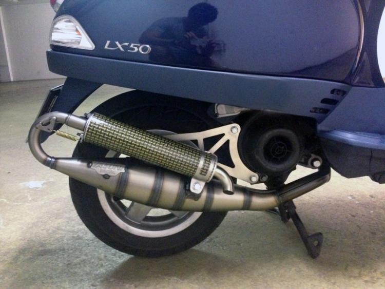

Risk Posté(e) le 23 août 2012 Signaler Posté(e) le 23 août 2012 Très sympa ton LX ! Même à Paris, assez rare d'en voir avec un pot de détente. Quand un moteur de Vespa est boosté, en général ça peut aller jusqu'au 70cc fonte avec un pot type origine mais là ça fait plaisir. D'ailleurs en parlant de l'échappement, tant que j'y suis, je le recouvrirai (la cartouche) avec du vénilia imitation carbone noir, ça ferait plus cohérent et classe. Les jantes noires avec les bords polis, très bonne idée. D'ailleurs dans cette action de supprimer ce gris terne des jantes, je repeindrai le carter de kick en noir mat aussi, en laissant le kick chromé. Ça collerait parfaitement aux jantes et ça le ferai moins ressortir. Et évidemment, repeindre la réhausse aussi, je trouve ça vraiment pas beau en bleu anodisé. Joli casque. Bonne continuation !
GG30 Posté(e) le 23 août 2012 Signaler Posté(e) le 23 août 2012 Première fois que je vois un Vespa avec un pot à cartouche retournée :huh: Pas mal ;)
_Jb_ Posté(e) le 23 août 2012 Signaler Posté(e) le 23 août 2012 Ah enfin VESPA tuning :) Je te suis :ninja:
guillaume.r Posté(e) le 24 août 2012 Auteur Signaler Posté(e) le 24 août 2012 Merci pour vos réponses ;) Actuelement il monte à 85/90 km/h. Pour la cartouche, c'est vrai que du carbone noir ferai beaucoup plus joli, je pense que j'en acheterai une pour yasuni R en corbone après. Peindre le carter est une bonne idée, connaiterai tu une référence de peinture noir mat ? il faut juste passer un coup de bombe de peinture dessus ? 1

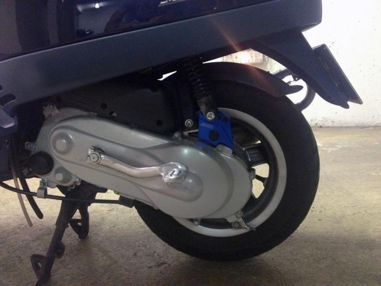

_Jb_ Posté(e) le 26 août 2012 Signaler Posté(e) le 26 août 2012 Je demande quoi sert - rehausse amortisseur - ? un jour il pourra casser le carter moteur + châssis :s
samoinsa974 Posté(e) le 29 août 2012 Signaler Posté(e) le 29 août 2012 (modifié) Je demande quoi sert - rehausse amortisseur - ? un jour il pourra casser le carter moteur + châssis :s alors pour te répondre, tu sais, ça peut servir énormément et sa pour différente raison: la 1er: sur zip et vespa, on a tendance a remarquer que certain pots à détentes, une foi installé, la cartouche de celui si viens toucher le carénage lorsque que l'on est a deux sur le scoot, donc il i a un risque de faire fondre son plastique (d'abîmé le carénage tout simplement)! Avec la rehausse on pourrai éviter cela. la 2eme: on a tous déjà "vue" ou "eux" ou même "entendu" parler d'un problème de passage de pot au niveau du collecteur qui sur zip / vespa / NRG / Runner étant obliger d'enlever le cal-pied centrale qui frotte ou qui empêche carrément l’installation de certains pots. Avec la rehausse on pourrai éviter cela. la 3eme: on l'appel rehausse d'amortisseur, c'est un peu comme sur les vélo, plus la sel est haute, plus il est facile de partir en roue arrière ;) XD, puis bon... certaint trouve qu'en étant plus haut, il on la sensation de mieux maitriser les scooter dans les petit virage (et d'autre pas!) le 4eme: est purement esthétique pour certain et d'autre pas! voilà... bon avec sa, je pence avoir répondu a ta question! Ou pas! lol edit: j'ai jamais vue un carter moteur casser a cause de sa!! Celui qui l’aurai conçu, je pence pas qu'il est fait expré pour cassé le carter! Fo pas exagéré, il faut arrêter ces rumeurs la les gars! Si c mal vissé c'est normale que sa ce casse! Mon cousin a Zip (l'un des tout 1er model) ça fait déjà 5ans qu'il la a présent et que sa rehausse est toujours installé! il roule pas mal avec et fait un peu beaucoup le taré sur la route et sa na toujours flancher! --' Modifié le 29 août 2012 par samoinsa974 1
