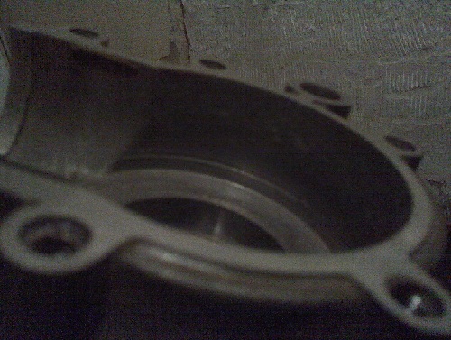

Posté(e) (modifié)
Bien que ce ne soit pas des pièces en mouvement est-ce que cette rayure dans la chambre du vilebrequin peut poser problème? J'lai juste ébavuré avec du papier verre + eau.
post-7806-0-91187900-1346930743_thumb.jp
Dsl pour la qualité, elle doit faire 1 à 2 mm de profondeur.
Avec la compression vais-je pas finir par fissurer le carter à cette endroit ou alors j'suis tranquil pour un pti moment?
il y a-t-il un moyen de reboucher cette dernière ?

Posté(e) (modifié)
Salut ,
non ca ne posera pas de problème la rayure est en dehors du logement du roulement tu as plus qu as changer ton vilebrequin, roulement est mettre des joint spy neuf
