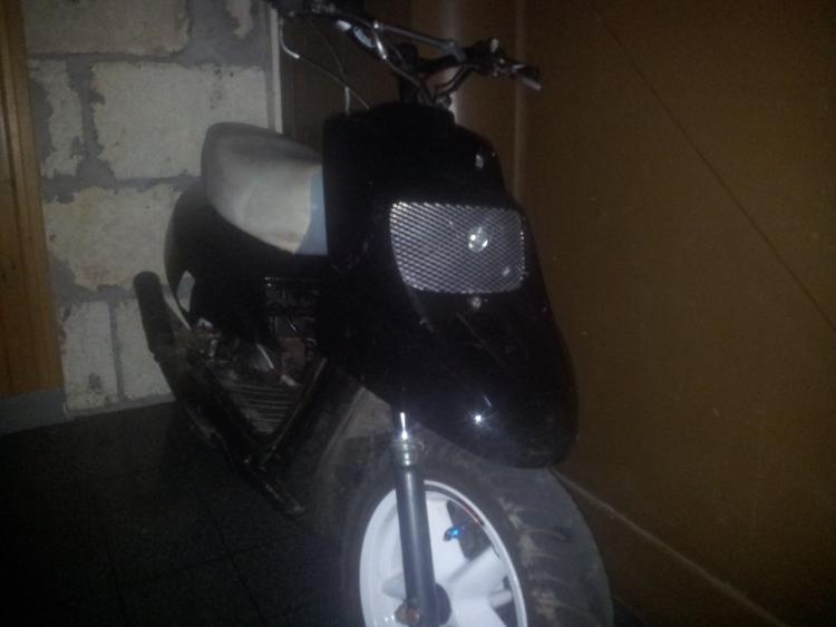

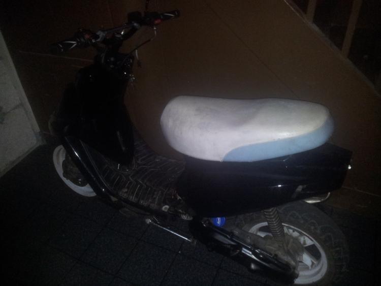

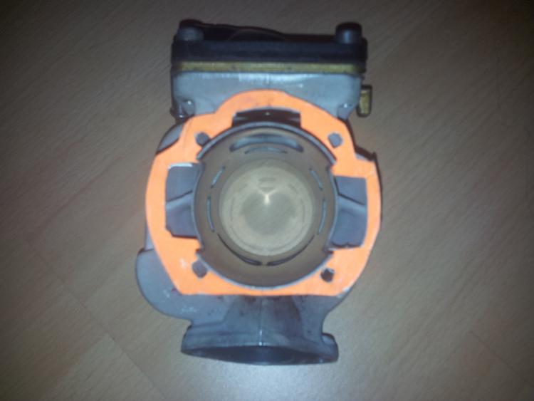

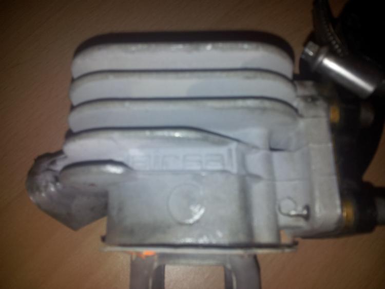

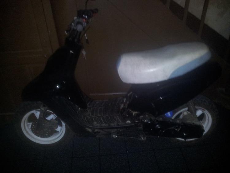

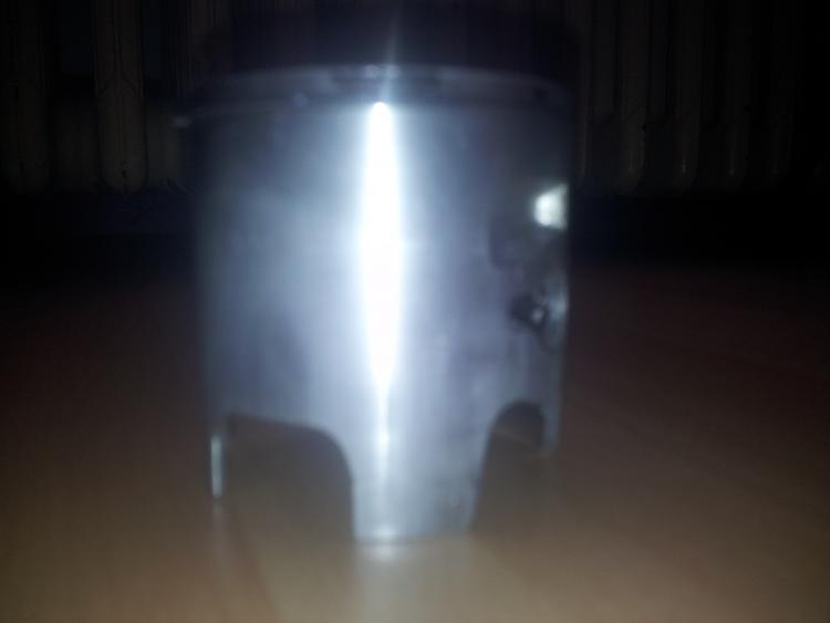

0 boost64 Posté(e) le 18 juin 2013 Auteur Signaler Posté(e) le 18 juin 2013 (modifié) du coup j'ai monter ma nouvel configuration se week end kit 70 airsal t6 racing alu mono segment ;squish régler a 0;7 cage à aiguilles renforcer variateur malossi mulivar 2000 galets de 5;5g embrayage malossi delta ressort jaune clapet carbonne carburateur de 19 do gicleur de 110 cornet acier pot hebo racing 70 voilà ma configuration actuel j aimerer avoir vos avis?? sa marche plutot bien Modifié le 14 décembre 2013 par boost86
0 vincentnini2011 Posté(e) le 19 juin 2013 Signaler Posté(e) le 19 juin 2013 J'aurai mit un vilebrequin

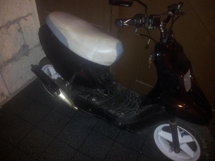

0 boost64 Posté(e) le 24 juin 2013 Auteur Signaler Posté(e) le 24 juin 2013 les roulement de vilebrequin son neuf et la cage à aiguilles est une mallossi renforcer voilà les photos
0 boost64 Posté(e) le 13 novembre 2013 Auteur Signaler Posté(e) le 13 novembre 2013 (modifié) je donne des nouvelles du petit booster que j'ai revendu a un pote a mon frère avec plus de 1000 km il marchait toujours nickel :) il a mintenan 4000 km une segmentation juste faite carburateur de 24 oko boisseau plat vilebrequin origine toujours nickel je pence qu une petite vidéo de lui est moi va s imposer quand j aurai remis une pipes sur le mien :( SINON IL TAPE 110 SUR PLAT COMPTEUR VOITURE Modifié le 14 décembre 2013 par boost86
