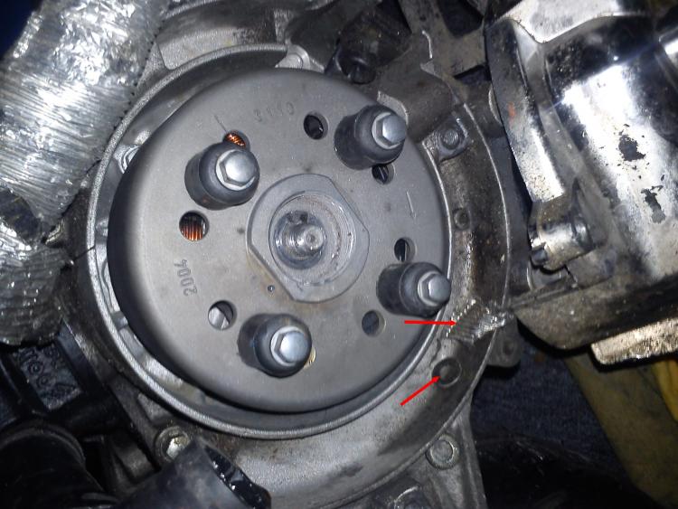

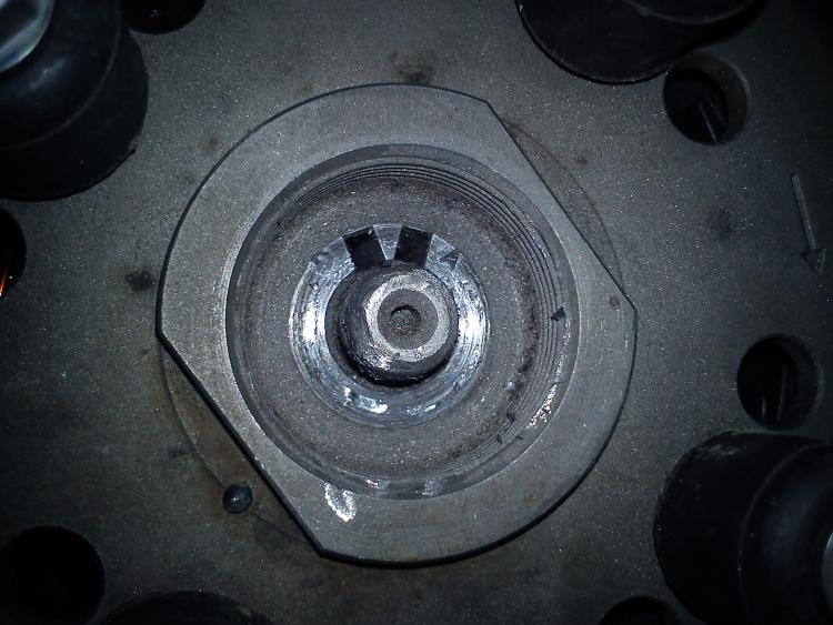

Célia Speedfight2 iron-x Posté(e) le 23 janvier 2012 Auteur Signaler Posté(e) le 23 janvier 2012 oui ca je sais mais c'est pas grave si tu m'as pas comprise ^^' bon j'ai quand même du retirer mon pot pour enlever ma pompe à eau donc le problème des durites se pose plus ;) je démonte la pompe à eau, je fais tourner la joue fixe : plus ce fameux bruit ! --' je tourne l'espece d'hélice de la pompe à eau, pas de bruit (le contraire m'aurait étonné ^^) je tourne la cloche d'allumage et j'entends un scrtttcchhh scrtchhh , un truc qui frotte quoi mais pas du tout le même bruit qu'avant ... l'écrou de la cloche d'allumage est toujours bien sérré, juste ce bruit qui est étrange. J'ai remarqué des morceau d'aluminium "entre" la cloche et la pompe à eau (aluminium pour isoler les durtites de refroidissement). Serait-ce un morceau qui se serait coincé entre la cloche et l'allumage ? ou l'allumage qui aurait bougé et frotte contre la cloche ? Est ce que ces 2 hypothèses expliqueraient un comportement pareil : - accélère tout seul 5 min après avoir chauffé au ralenti (montée brutale dans les tours) - chute importante dans les tours tous les 10kmh environs Qu'en dites-vous ?

Blasterdu25 Posté(e) le 25 janvier 2012 Signaler Posté(e) le 25 janvier 2012 peux tu prendre des photo des pièces métalique s que tu a trouver ? ainsi q'une vidéo de lallumage entrain de tourner ( allumage a l'air libre pendant 10 sec ^^ ça va pas bousiller ton moteur ^^)
Célia Speedfight2 iron-x Posté(e) le 25 janvier 2012 Auteur Signaler Posté(e) le 25 janvier 2012 j'oserais pas :s mais c'est juste de l'alluminium que j'ai trouvé comme crasse c'est tout légé ;) c'est ce que j'ai mis pour entourer mes durites de lc ... nmême si je le laisse 10secondes il risque de partir à crevé dans les tours et sans pompe à eau ca me fait peur... =/ à part l'allumage, pas d'autres pistes ? une crasse entre la cloche et l'allumage peut causer autant de désagréments ? qu'est ce qui peut entrainer une prise de tour pareillle puis des pertes de tours toutes les 3 secondes ? :/

Célia Speedfight2 iron-x Posté(e) le 27 janvier 2012 Auteur Signaler Posté(e) le 27 janvier 2012 sauf que je n'ai plus de thermostat ! :/ le réglage carburateur n'a pas changé depuis 1 an donc ca ne peut pas être ca :/ joint spy ben je sais pas verifier :( décalage de l'allumage vu le bruit quand je tourne la cloche d'allumage j'en suis quasi certaine ! :'( tu veux dire quoi par depose-repose du moteur?
madrid6 Posté(e) le 27 janvier 2012 Signaler Posté(e) le 27 janvier 2012 deposer le moteur c'est sortir le block du scoot ;) bah moi je vois plutot un petit démontage de la cloche pour regarder peut être de l'eau ou une merde ou il commence a cramer je sais pas trop achete un arrache volant ;)

Célia Speedfight2 iron-x Posté(e) le 28 janvier 2012 Auteur Signaler Posté(e) le 28 janvier 2012 (modifié) excuse moi si je n'ai pas tes connaissances tu n'est pas obligé de me parler aussi agressivement ! --' bref, j'ai plus de béquille centrale et je sais pas retenir le scoot quand il part, je saurais pas le démarrer ! --' j'ai même pas les sous pour un arrache ca m'enerve =( et je n'y connait rien en bas moteur donc je veux bien vérifier mais je risque de faire pire que mieux vraiment . J'aimerais juste vérifier les joints spy et l'allumage pour le moment, j'en ai vraiment marre ! :'( tous mes autres joints sont neufs et monté en + avec de la pate à joint... Je sais démonterle bloc du scoot (je deteste faire ca mais quand il faut... ) mais démonter vilebrequin, roulements et allumage j'ai jamais fait ... ps : je ne vois pas la clavette dans la raignure de la cloche d'allumage, c'est normal ?? je vous joint une photo + 1 photo des 2 crasses trouvées exactement à cet endroit quand j'ai enlevé la pompe à eau Modifié le 28 janvier 2012 par Célia Speedfight2 iron-x
Blasterdu25 Posté(e) le 29 janvier 2012 Signaler Posté(e) le 29 janvier 2012 JE te n'ai pas agressé ^^ fait pas gaffe au point d'exclamation : ) c'est ma facon d'ecrire ! ! !!!!! La clavette normalement se trouve deriere l'allumage ( inséré sur la queue de vilebrequin ) ensuite enleve ton debrit sur ton allumage est ressaie de la démarré et voir ce que ça fait
Célia Speedfight2 iron-x Posté(e) le 29 janvier 2012 Auteur Signaler Posté(e) le 29 janvier 2012 ok ok mais je sais toujours pas enlever la cloche ! --' ok pour les !! ^^ bon ajourd'hui j'ai procédé à quelques vérifications : - joint spy coté variateur est nikel - piston monté à l'endroit et nikel - cylindre, un peu moins nikel, il est déjà trop abîmé à mon gout, découverte d'un rectangle tout rèche rempli de griffes, je vous joint 2 photos de ce rectangle (il y en a un des 2 cotés! c'est quoi ce truc ? :/ - pot, me semble pas bouché - cartouche : catastrophe ! xD méga encrassée et la laine de roche était TREMPEE ! il y a encore de l'eau dans la cartouche ! --' alors que le scoot tourne plus de puis 2 ou 3 semaine et il dort au garage. Don je vais decrasser un peu la cartouche et changer la laine de roche, je vous joint aussi 2 photos. je vais vérifier que les cosses d'allumage soient correctement mises ... ensuite j'acheterai un arrache :/ pour vérifier allumage et joint spy. photo 1 cylindre Uploaded with ImageShack.us photo2 cylindre Uploaded with ImageShack.us photo 3 cartouche Uploaded with ImageShack.us photo 4 cartouche Uploaded with ImageShack.us J'aimerais vos avis pour le cylindre, c'est du à quoi cet arrachement de matiere ? :( c'est pas trop grave ? le piston est nikel en tout cas ;)
Blasterdu25 Posté(e) le 29 janvier 2012 Signaler Posté(e) le 29 janvier 2012 Pour le Piston je pense que on remarque l'intérêt du rodage . . je pense que sa c'est quand tu la roder , le cylindre a du être mal fini . mais je suis pas sur -pour la cloche c'est extra simple .. tu met ton arrache volant ,(tu deserre à fond la vis de larrache volant pour que tu puisse vissé celui-ci sur ton VOLANT) une fois en place sur le volant , tu sert la visse tout en bloquant le volant pour par qu'il tourne et a force de vissé il doit venir : )

SBR22 Posté(e) le 29 janvier 2012 Signaler Posté(e) le 29 janvier 2012 Je n'ai pas lu tout tes postes mais c'est très bizarre. Normalement tu dois avoir une clavette comme sur chaque scooter mais maintenant on peut aussi caller l'allumage sans ta clavette. On dirait que tu as pas mal de limaille devant la cloche d'allumage et si tu n'as plus de clavette... Elle serait peut -être usé et le volant magnétique à tourner sur l'axe du vilebrequin sur la cloque était mal serrer? Ton scoot prend toujours des tours tout seul par moment?
