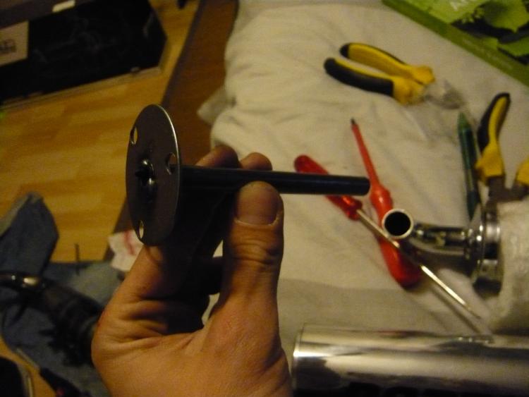

Desolé pour la precipitation,j'ai recu mon doppler s3r tout a l'heure,j'ai enlever la première bride partie cylindre sans trop de pb,par contre pour la cartouche,c'est bien toute la parti tube + disque au quel il est soudé?? il ne faut pas faire sauter les point de soudure et remetre le disque a ca place sans le tube?
toute la partie que je tiens ds la main sur la photo ci dessous,je la vire?

tu voit ma photo?
Si oui,c'est bien toute la partie que je tien dans la main a enlever?,le tube principal avec les trou oui on le laisse
Si il te reste la mitraillette, tu peux virer le tube de la photo. Pour le disque ça dépend , il faut que tu es un joint de cartouche et un disque avec les trous pour les vis donc 2 éléments au raccord cartouche-pot. Tu verras faut que tout s' emboîte et sois bien ètanche

D toute facon,sur la pièce que j'ai en main sur la photo,au final,même si je désoudais le petit tube et que je remettais le disque en place,au final le trou du disque est du même diametre que le tube,donc ca serai toujours plus ou moins bridé non??
