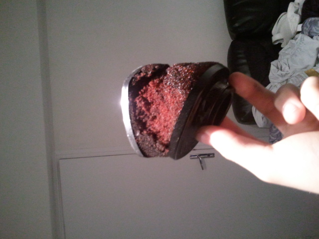

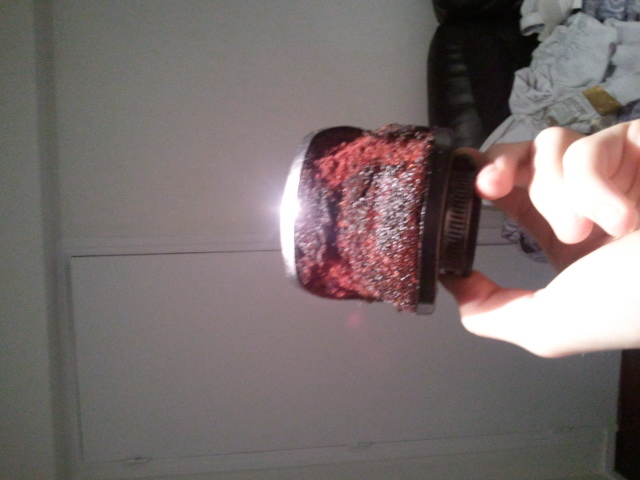

flesh38 Posté(e) le 18 novembre 2012 Auteur Signaler Posté(e) le 18 novembre 2012 (modifié) Aujourd'hui changement de cornet, le mhr était dans un etat, du coup j'ai mis un cornet conti chr J'ai changer le gicleur aussi, j'ai remplacer le 72 par le 80, et maintenant c'est impec', je peux mettre poignet dans l'angle, ça fais un bon changement ! ;D Modifié le 18 novembre 2012 par flesh38
