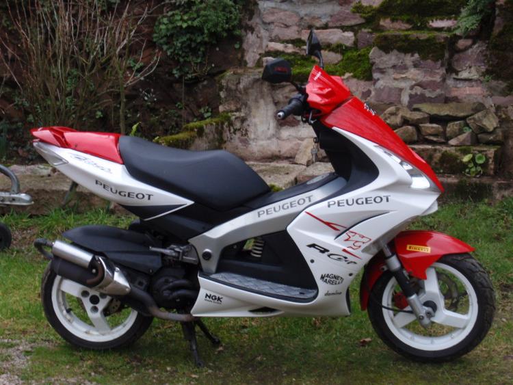

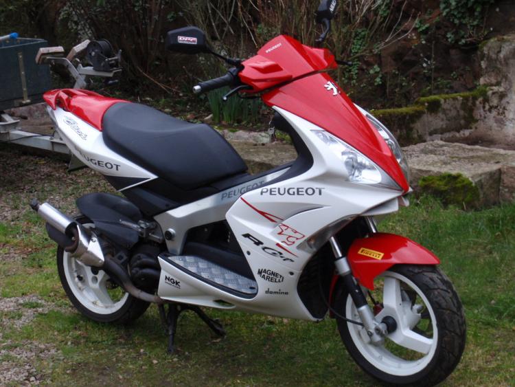

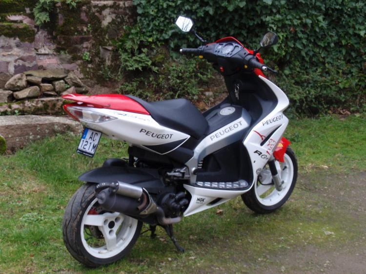

J'ai 46 ans, j'ai achete a mon fils en janvier 2012 un jet force C-Tech (vesion carburateur) d'occasion pour ses 14 ans.
En fait j'ai un peu choisis moi même car le jet me plaisais vu son look un peu moto sport et le prix demande me convenait car le scoot était tres sale, il manquait beaucoup de vis donc ca trinquaillait pas mal par consequent le vendeur ne pouvait pas en demander beaucoup. 600E
Aujourd'hui mon fils m'a prouve qu'il était serieux sur la route et je pense qu'il a le scoot bien en main donc pour ce noel je prevois d'apporter des modifs moteur afin de gagner en perf.
Pour l'instant tout est d'origine sauf la couronne limiteur sur le variateur qui a du s'envoler toute seule.
