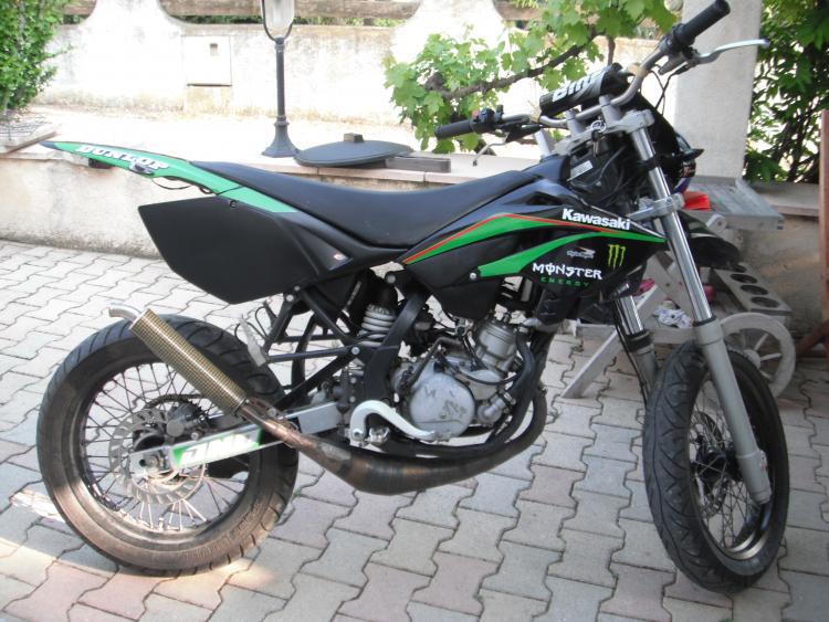

Bonjour a tous , voilà j'ai un Beta RR SM ( AM6 tubulaire ) , j'ai serrer et je voudrais remplacer la partie cylindre/piston mais j'hesite entre reprendre un cylindre d'origine , un 50 alu , ou un 70 fonte . Sachant que c'est pour une configuration all day , et pas avec un gros budget ... J'ai un Yasuni r2 dessus donc voilà il y aurait quoi a rajouter d'autre si c'est un 70 fonte ??
