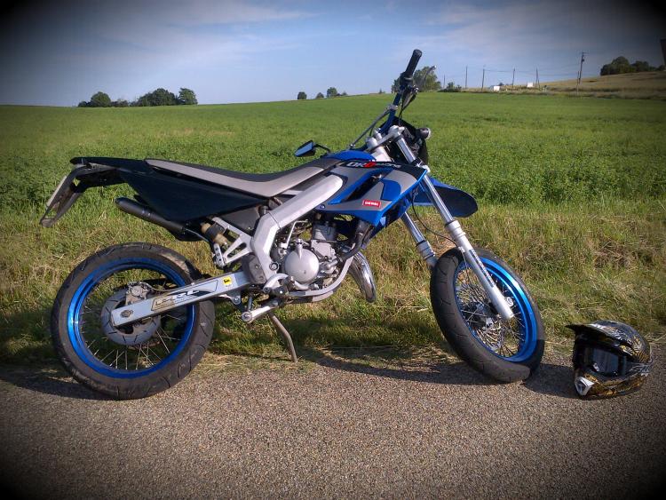

Pauly Posté(e) le 27 octobre 2012 Signaler Partager Posté(e) le 27 octobre 2012 (modifié) Salut à tous! Alors voilà, j'ai décidé de créer ce post pour faire partager l'avancement de mon petit projet et pour avoir vos conseils. Actuellement la moto a environ 14000km et elle est full origine avec un pot Bidalot Mxr, rien d'exceptionnel. Je compte mettre dessus un kit 70, et changer les pièces qui vont avec (pot, carburateur, vilebrequin etc), puis faire quelques changements niveau esthétique (polissage, plaque phare etc)! J'espère que quelques personnes appuieront ce projet, de quoi me motiver par la suite, ça serait cool. J'essaierai de donner des nouvelles et mettre des photos assez régulièrement! Voilou (La photo en bas du post date de fin juillet 2012) ----------------------------------------------------------------------------------------------------------Derbi Senda SM DRD Racing Blue & Polished (all days)Configuration moteur:○ Kit 72cc Airsal alu (≈ 995 + 88 km) ○ Pot SCR Corse Handmade 50/70 passage haut (chromé - cartouche carbone) ○ Vilebrequin MVT racing ○ Disques d'embrayage Stage6 racing en carbone ○ Carburateur Dell'Orto Phva 17,5 ○ Pipe d'admission MVT ○ Transmission 13*53 Configuration esthétique: ○ Peinture perso bleu céruléen vernis ○ Polissage : cadre (côté droit OK) + bords de jantes (côté droit OK) + bras oscillant (côté droit OK) ○ Plaque cross Ufo YZ + feu halogène noir ○ Revêtements de poignées Tun'r evo bleus ○ Mousse de guidon Renthal bleue et blanche 216mm ○ Leviers de frein et d'embrayage Victoria Bull ○ Couvercle de maître-cylindre BCD Engineering alu mat ○ Feu arrière STR8 à leds blanc ○ Bavette retirée + support de plaque maison ---------------------------------------------------------------------------------------------------------- Modifié le 28 septembre 2016 par Pauly mise à jour du projet Lien vers le commentaire Partager sur d’autres sites More sharing options...
Franklin Posté(e) le 27 octobre 2012 Signaler Partager Posté(e) le 27 octobre 2012 Sympas la meule. Détail ce que tu compte faire, sa intéressera plus de monde et on pourra mieux t'aider si besoin. Lien vers le commentaire Partager sur d’autres sites More sharing options...
Pauly Posté(e) le 27 octobre 2012 Auteur Signaler Partager Posté(e) le 27 octobre 2012 (modifié) Merci! D'acc. Alors pour commencer, j'aimerai des avis sur la configuration moteur. Pour l'instant je suis sur du 70 airsal en alu, avec un pot scr racing line 70 (ou un hand-made), un vilebrequin renforcé puis un carburateur 21. Pour les vilebrequins j'ai un peu regardé, je pensais peut-être au barikit piste ou au airsal racing.. Des conseils pour un bon vilebrequin? Sinon il y a d'autres pièces que je devrai modifier par la suite en suivant cette configuration? Concernant l'esthétique, j'aime bien la déco d'origine, donc je pense que je resterai dessus, mais je vais terminer de polir mes bords de jantes (qu'un seul côté actuellement) puis je vais m'attaquer au bras oscillant. Ensuite je compte changer la plaque phare pour une YZ ou une Tun'r, puis je vais probablement mettre une mousse de guidon Renthal bleue et changer des pièces comme le levier de vitesse, le kick etc en bleu! (et je vais redécouper cette bavette qui est vraiment moche) ^^ Modifié le 27 octobre 2012 par xP2aul Lien vers le commentaire Partager sur d’autres sites More sharing options...
