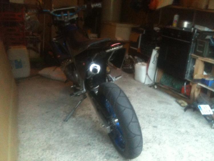

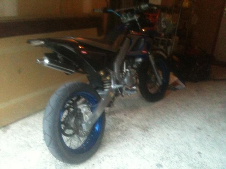

Sebdu66 Posté(e) le 11 novembre 2012 Signaler Posté(e) le 11 novembre 2012 J'ai le même drd que toi ^^ Tien les photos sans bavette ( je les enleve si tu veux ) ma plaque et au fond maintenant :)
Pauly Posté(e) le 11 novembre 2012 Auteur Signaler Posté(e) le 11 novembre 2012 J'ai le même drd que toi ^^ Tien les photos sans bavette ( je les enleve si tu veux ) ma plaque et au fond maintenant :) Ouaip, je sais qu'on a la même ^^ Je sais que je pourrai la mettre au fond du passage de roue, ou même carrément l'enlever, mais l'ennui c'est que si les flics me contrôlent je suis dans la merde... Au fait, t'as quoi comme configuration avec ton scr handmade? :o
