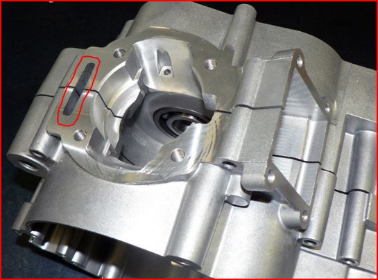

Salut à tous, en fait voilà hier j'ai enfin remonter mon moteur ( kit 70 pro race 3 ), j'ai bien mis tous les joints ( embase, torique de culasse.. ) mais malheureusement puisque le joint d'embase est un joint alu il ne fait pas très étanchéité et j'ai du liquide de refroidissement qui pisse.. :s
Je voudrais savoir comment résoudre ce problème ? Mettre de la patte à joint peut être, mais le truc c'est que ça vas dérégler tout mon squish ( 0.78 ) non ?
Merci de votre aide les gars ;)

J'avais pourtant tout bien nettoyer, à la limite je peux mettre un petit coup de papier à poncer 800 tres fin pour enlever les petit défaut ?
Mais la patte a joint j'en met où ? Entre le joint et le cylindre ? Ou entre le joint et le carter ?
Ca vas dérégler mon squish non ? Puisque ça vas faire une épaisseur de +..
