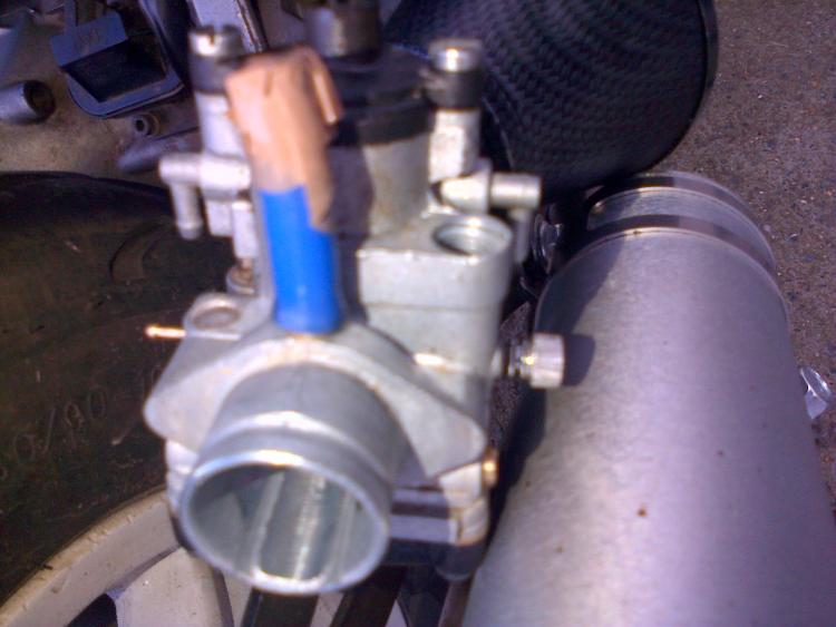

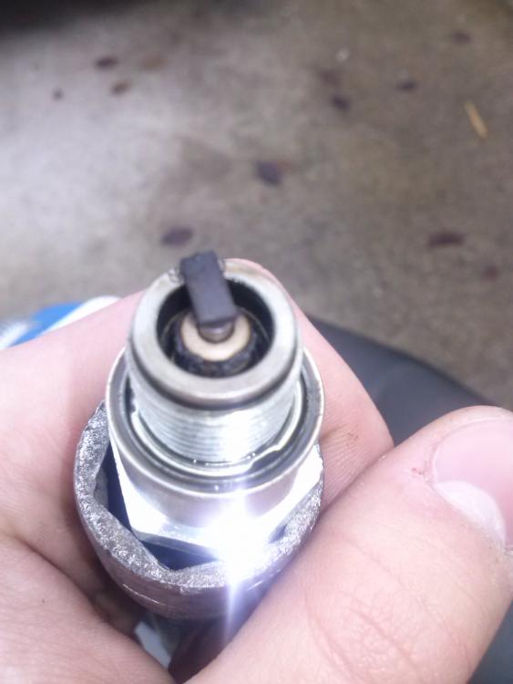

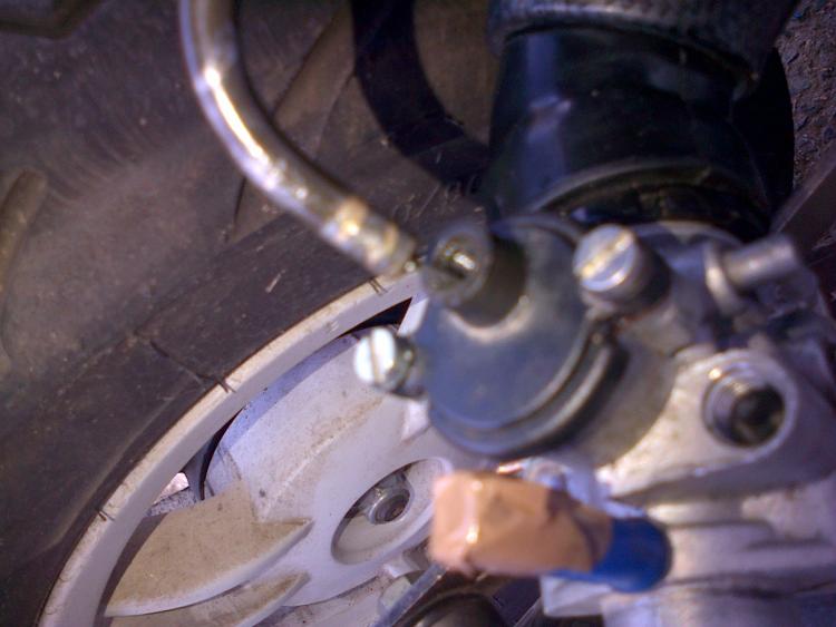

Flo-Rian Posté(e) le 24 décembre 2012 Auteur Signaler Posté(e) le 24 décembre 2012 bonjour le problème du démarrage a froid je veux bien que sa soir le starter mes la a chaud il faut trois coup de kick pour qu'il démarre je vous metterait une photo de la bougie et du carburateur car il y a un truc que je comprend pas :)
gianfrancogf Posté(e) le 24 décembre 2012 Signaler Posté(e) le 24 décembre 2012 si pour le problème a chaud sûrement un réglage de carburateur à faire :cool2:
Flo-Rian Posté(e) le 24 décembre 2012 Auteur Signaler Posté(e) le 24 décembre 2012 (modifié) Ouai mes je peux pas faire le réglage du test de la bougie je suis en rodage et donc pas de réglage carburateur :/ je suis perdu la voici ma bougie, tu l'a trouve comment ? Et sur le carburateur il y a 2 prise de chaque cote sa sert a quoi ? Et sur le carburateur la ou il y a le câble il se balade ça peut creer une prise d'air ? Merci :) Ps: la bougie a 100 borne :) Modifié le 24 décembre 2012 par Ludi'X-RACING70
