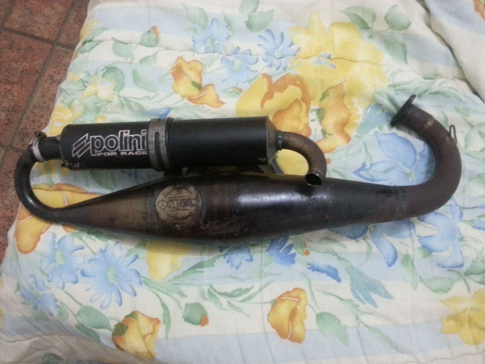

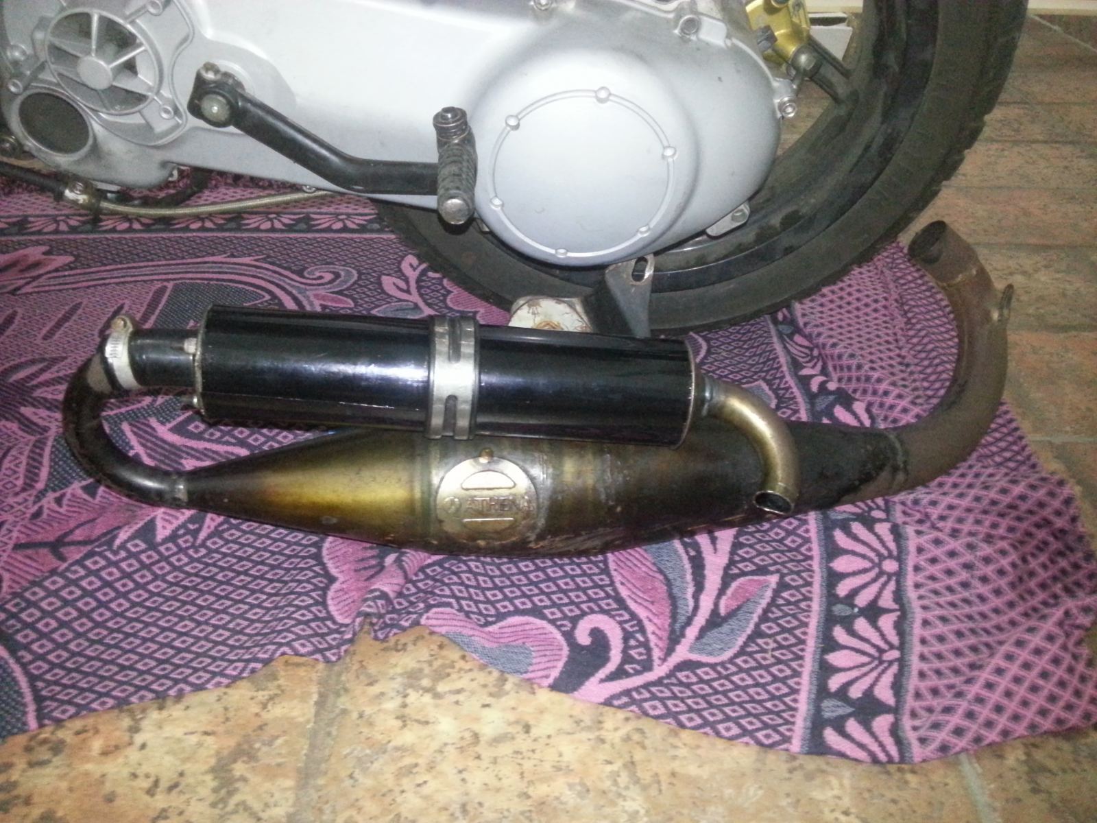

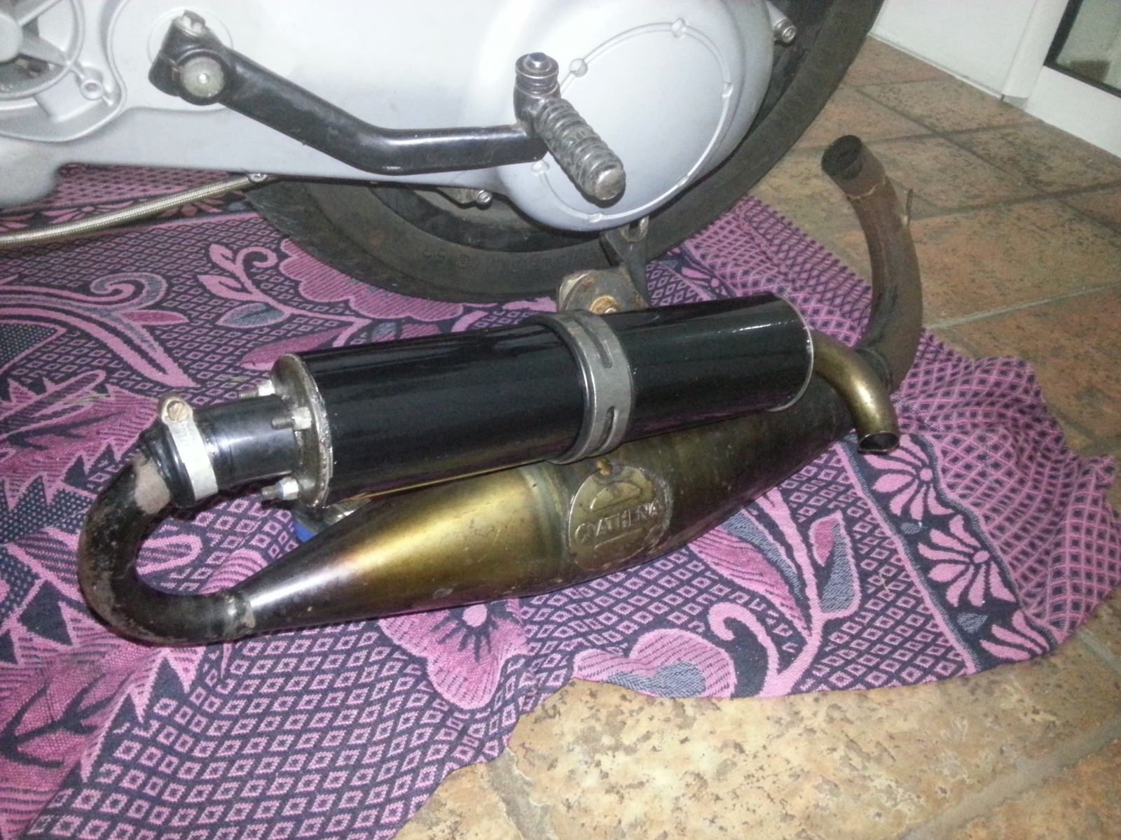

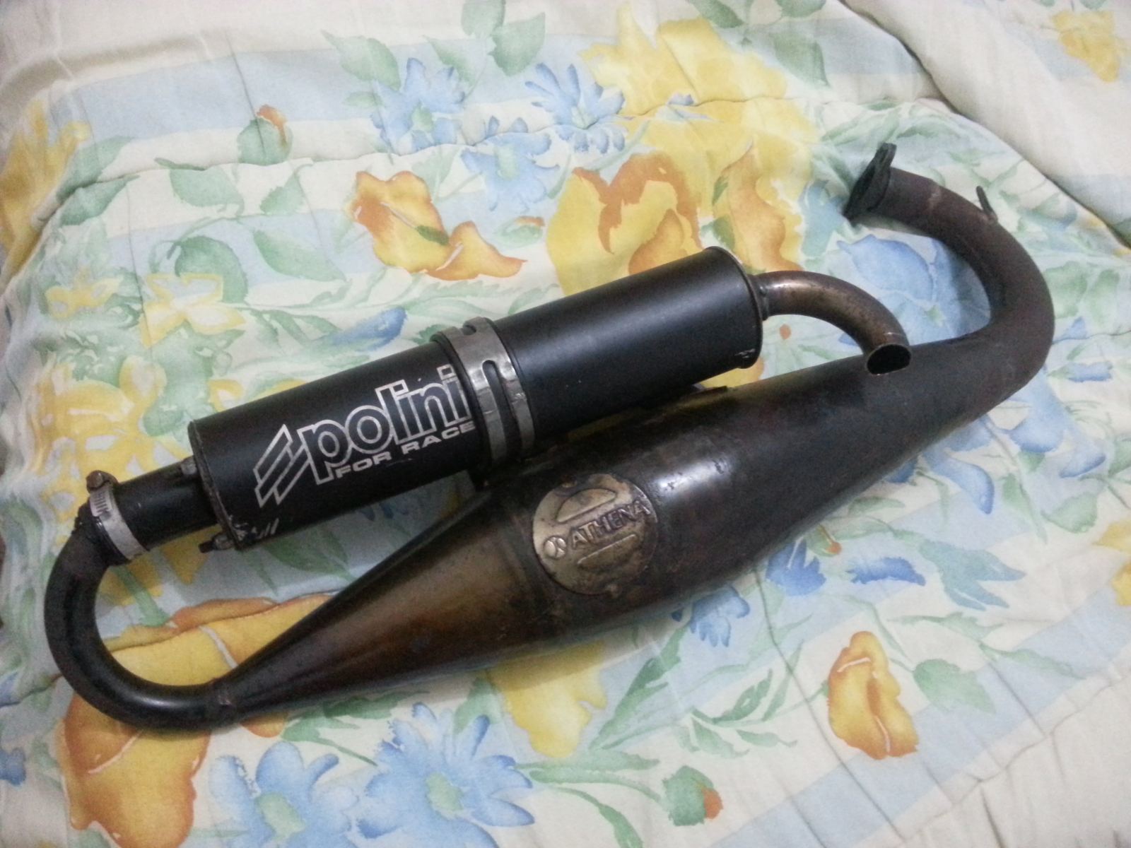

samoinsa974 Posté(e) le 12 juin 2016 Auteur Signaler Posté(e) le 12 juin 2016 Bon, bah... Le Pot GP c'est bien, mais j'ai craqué.... un pote vendait sont pot à un prix vraiment intéressant (80eur), je l'ai acheté directe sur un coup de tête et celui la, je jure je ne m'en sépare plus!!! C'est un très bon pot, équivalant au C20 de chez Yasuni pour piapia... Je vous présente le Athéna Racing... (malheureusement pas avec sa cartouche d'origine comme vous pouvez le voir si dessous).. mais bon... on fait avec!!! Il était hors de question de laisser apparaitre "Polini For Race" sur mon Pot "Athéna"... Alors j'ai opté pour une solution simple, rapide et efficace, le "COVERING" . Je suis pas un pro, mais sa coutait pas grand chose de s’essayer! Et pour une 1er, à part quelque bulle ici et la, tout va bien, je suis plutôt fière du résultat!! Vivement le montage + réglage... XD Concernant la configuration... il me manque environ 450/500eur pour terminer tout sa... - Top Due Plus "Préparé" - Vilebrequin Top Performance Compétition "Type Origine" - Préparation carter moteur (A VENIR) - Roulement et Spy Polini + cage à aiguilles renforcé (A VENIR) - boîte à Clapé Malossi VL16 (A VENIR) - Pipe d'admission Malossi Multi-positions "VITON" (A VENIR) - carburateur 28 Polini (A VENIR) - BAA Aire Box - boîtier CDI Malossi K15, (A VENIR) - Allumage d'origine "calé" - Pot Athéna Racing / Pot Leovince GP evo1 modifier "sur mesure" (A VENIR) - variateur Malossi MHR - Embrayage Polini 3g - Courroie d'origine Piaggio - Carter de transmission Polini - Transmission Double 14 Malossi "sur roulement" - Correcteur couple Top Performance - Pompe à eau mécanique Stage6 2

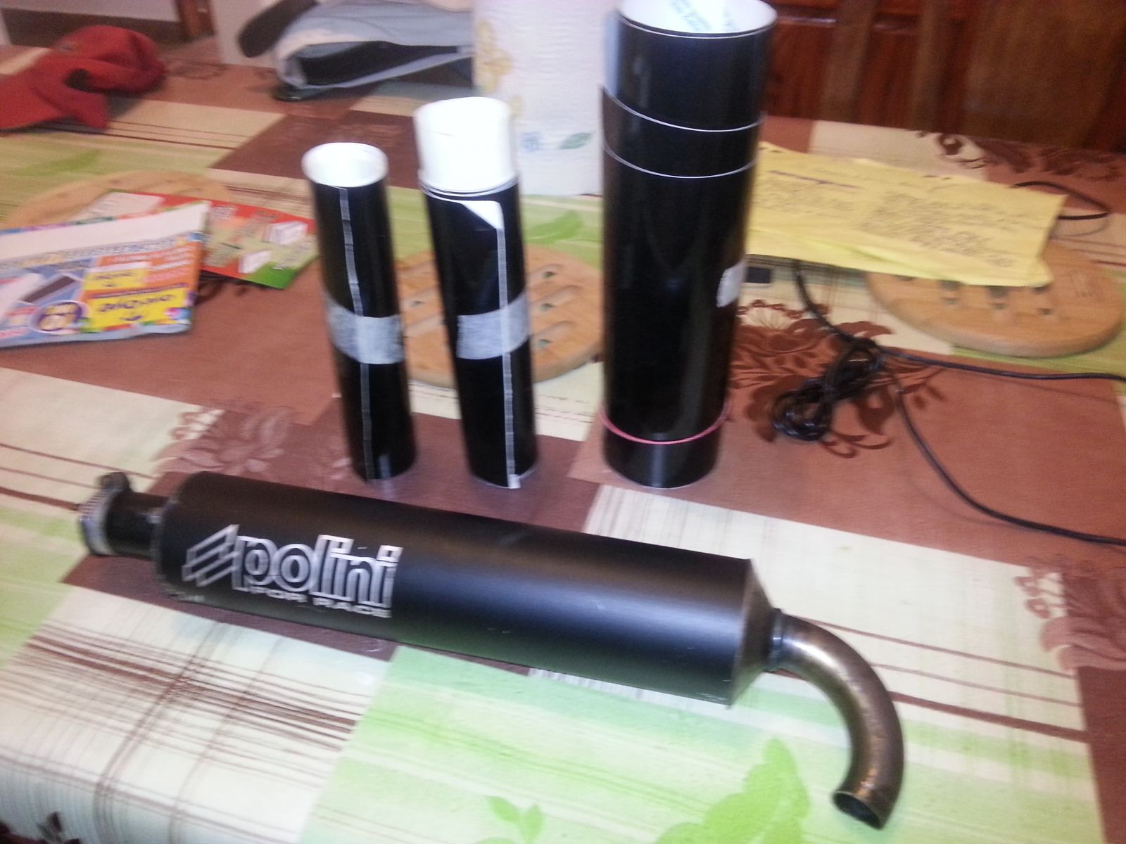

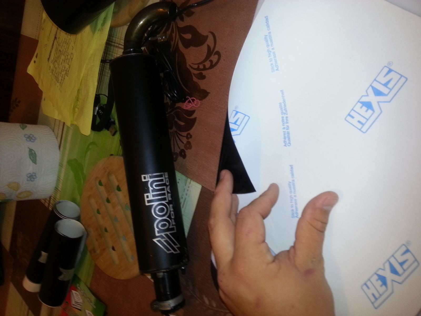

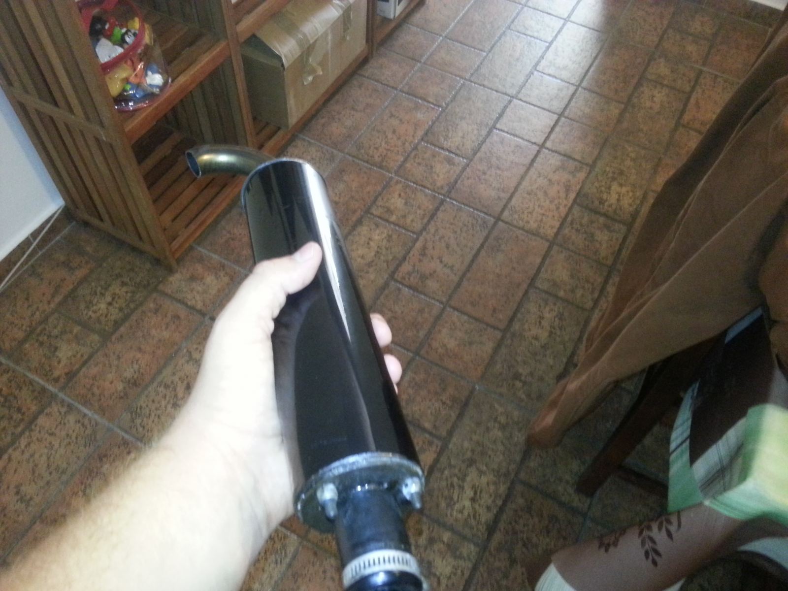

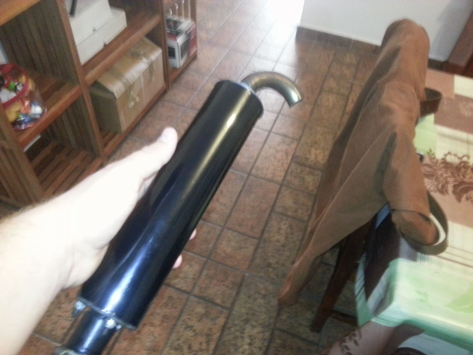

OtherView Posté(e) le 17 juin 2016 Signaler Posté(e) le 17 juin 2016 Ouah le covering sur la cartouche. J’espère que tu as prévu de l'adhésif Haute température sinon tu vas sentir comme une odeur de chewing-gum cramé après quelques heures à rouler. Si ça commence à "buller", je te conseille de décoller ton covering et mettre un coup de bombe HT. Sympa la configuration, c'est pour un all days? 1
samoinsa974 Posté(e) le 18 juin 2016 Auteur Signaler Posté(e) le 18 juin 2016 Le 17/06/2016 at 10:39, OtherView a dit : Ouah le covering sur la cartouche. J’espère que tu as prévu de l'adhésif Haute température sinon tu vas sentir comme une odeur de chewing-gum cramé après quelques heures à rouler. Si ça commence à "buller", je te conseille de décoller ton covering et mettre un coup de bombe HT. Sympa la configuration, c'est pour un all days? Sérieux??? oO Merde alors! Tous sa pour rien?? Merci de me prévenir!! Je repeindrai toute la cartouche en Noir HT... obligé... Oui c'est pour du All Days mais aussi pour s'amusé sur piste suivant tel ou tel réglage le moment venu (départ arrêté 400m)

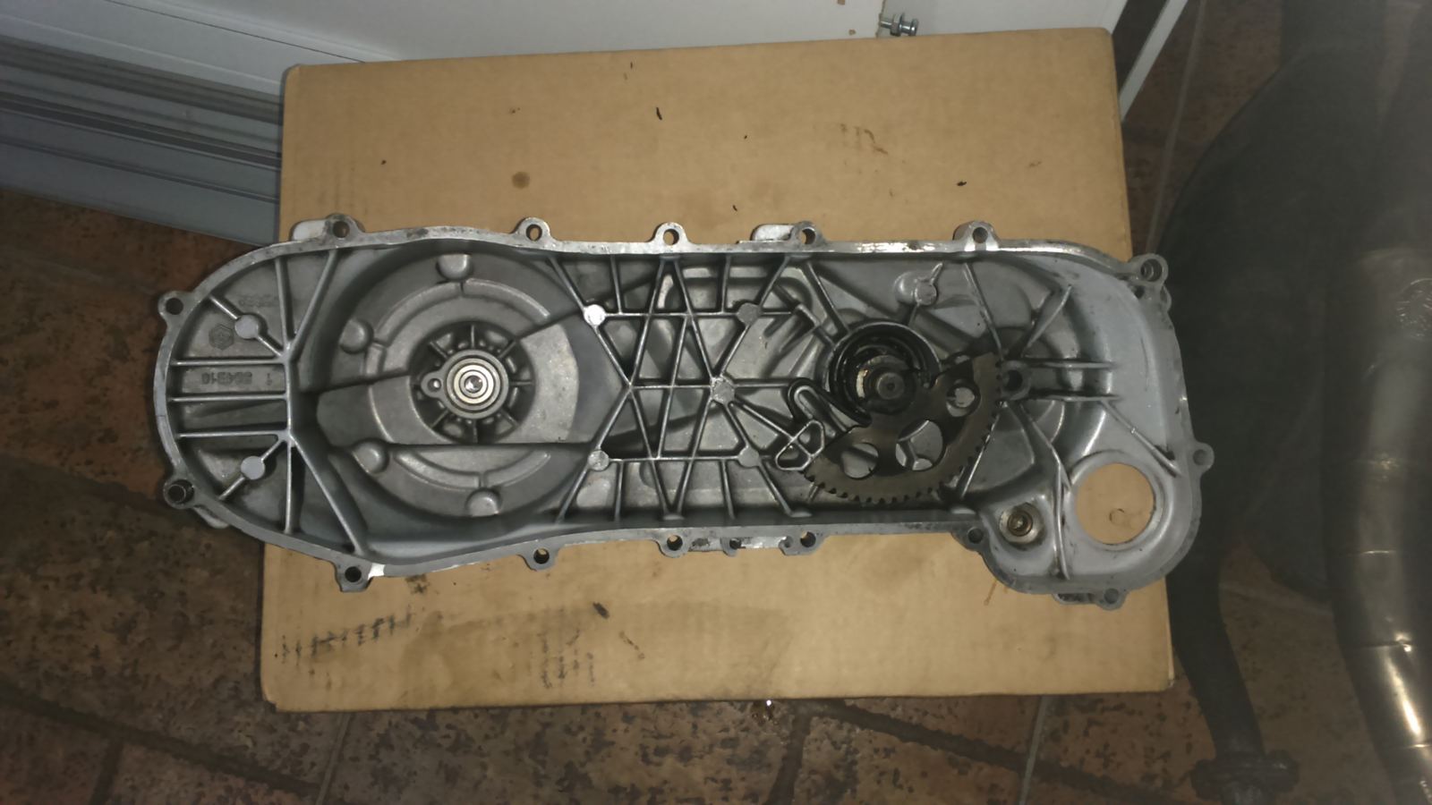

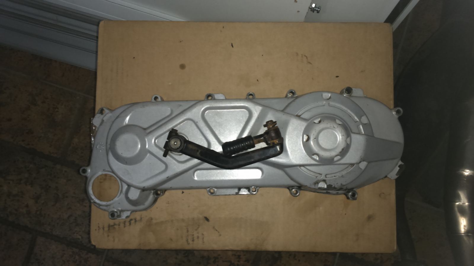

samoinsa974 Posté(e) le 2 juillet 2016 Auteur Signaler Posté(e) le 2 juillet 2016 Salut tout le monde!! Je sais bien que le projet n'avance pas beaucoup mais il y a une petite nouveauté coté esthétique, c'est pas grand chose mais vous avez tout même mériter le droit d’être au courant du moindre détaille! lol.... Voici mon tout nouveau carter de kick Stalker, un peu abîmé, c'est vrais, il faudra que le rénove plus tard!! Je le trouve tout de même plus sympa que celui que j'avais avant.... 2
Leesion Posté(e) le 2 juillet 2016 Signaler Posté(e) le 2 juillet 2016 Sympa il y a un roulement pour l'axe primaire ou il y a la cloche 1
jimmy@ Posté(e) le 2 juillet 2016 Signaler Posté(e) le 2 juillet 2016 Le 18/06/2016 at 10:49, samoinsa974 a dit : Sérieux??? oO Merde alors! Tous sa pour rien?? Merci de me prévenir!! Je repeindrai toute la cartouche en Noir HT... obligé... Oui c'est pour du All Days mais aussi pour s'amusé sur piste suivant tel ou tel réglage le moment venu (départ arrêté 400m) j'ai mis du covering sur mon pot , ça bouge pas et . ça fait longtemp que je met du covering sur mes cartouches et jamais eu de soucis. et quant ta une cartouche raillé ou autre ça cache bien la misere. (la mienne a rien c'est pour le look) 4
samoinsa974 Posté(e) le 3 juillet 2016 Auteur Signaler Posté(e) le 3 juillet 2016 il y a 23 heures, Leesion a dit : Sympa il y a un roulement pour l'axe primaire ou il y a la cloche Oui et il y avais aussi sur celui que j'avais avant! il y a 23 heures, jimmy10 a dit : j'ai mis du covering sur mon pot , ça bouge pas et . ça fait longtemp que je met du covering sur mes cartouches et jamais eu de soucis. et quant ta une cartouche raillé ou autre ça cache bien la misere. (la mienne a rien c'est pour le look) So fresh Bro!!! 1

tvesque Posté(e) le 6 juillet 2016 Signaler Posté(e) le 6 juillet 2016 Le problème c'est que le carter du Stalker n'est pas refroidie comparé à celui du Nrg à moins que tu face une découpe à l'arrière. 1
Invité Posté(e) le 6 juillet 2016 Signaler Posté(e) le 6 juillet 2016 J'ai trouve directemment chez Scooter center un neuf.Je vais l'achtez des qand je sou pour ca.tu peux aussi perce des trou,pas besoin de découpe.
samoinsa974 Posté(e) le 7 juillet 2016 Auteur Signaler Posté(e) le 7 juillet 2016 il y a 13 heures, tvesque a dit : Le problème c'est que le carter du Stalker n'est pas refroidie comparé à celui du Nrg à moins que tu face une découpe à l'arrière. il y a 12 heures, deleeh a dit : J'ai trouve directemment chez Scooter center un neuf.Je vais l'achtez des qand je sou pour ca.tu peux aussi perce des trou,pas besoin de découpe. Oui oui je vais faire quelque trous proprement vous inquiéter pas! Puis après seulement il ira en peinture en même temps que mes jante 18" pour ma voiture!!!
