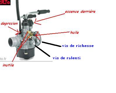

0 Pasternak Posté(e) le 14 janvier 2013 Signaler Posté(e) le 14 janvier 2013 Regarde plutôt ta vis de richesse pour le ralenti. ;)
0 lesuper Posté(e) le 14 janvier 2013 Auteur Signaler Posté(e) le 14 janvier 2013 Regarde plutôt ta vis de richesse pour le ralenti. ;) ok ok sinon pour la couleur je touche pas ? ou je baisse 2 points ? et les depot noirs c'est rien ?
0 JSP SCOOTER (tom67) Posté(e) le 14 janvier 2013 Signaler Posté(e) le 14 janvier 2013 oui essaie avec la richesse, elle est a combien de tours là? c'est quel carburateur? tu peux baisser de 2, sa devrai aller, mais pas plus. le dépot noir c'est la calamine, il y en a aussi sur le haut du piston, c'est normal. Mais après ces petits peaufinages sa devrai aller..
0 lesuper Posté(e) le 14 janvier 2013 Auteur Signaler Posté(e) le 14 janvier 2013 oui essaie avec la richesse, elle est a combien de tours là? c'est quel carburateur? tu peux baisser de 2, sa devrai aller, mais pas plus. le dépot noir c'est la calamine, il y en a aussi sur le haut du piston, c'est normal. Mais après ces petits peaufinages sa devrai aller.. je sais pas j'ai jamais toucher a la vis de richesse c'est le pro le dernier avoir toucher au gicleur ect pour mon changement de pot cest un carburateur 12 d'origine
0 JSP SCOOTER (tom67) Posté(e) le 14 janvier 2013 Signaler Posté(e) le 14 janvier 2013 bon faudrai voir déjà comment elle est réglé ta richesse, (de sa position actuelle, déserre la d'un demi-tour pour tester) mais bon entre autres pourquoi tu n'augmente pas simplement le ralenti? pour ne pas caller au feu rouge..
0 lesuper Posté(e) le 14 janvier 2013 Auteur Signaler Posté(e) le 14 janvier 2013 bon faudrai voir déjà comment elle est réglé ta richesse, (de sa position actuelle, déserre la d'un demi-tour pour tester) mais bon entre autres pourquoi tu n'augmente pas simplement le ralenti? pour ne pas caller au feu rouge.. ba parce que je vais le faire je sais pas c'est la quellela vis de richesse ...
0 JSP SCOOTER (tom67) Posté(e) le 14 janvier 2013 Signaler Posté(e) le 14 janvier 2013 (modifié) l’intérêt de ce réglage est surtout d'obtenir une bonne réponse du moteur à l'ouverture rapide de la poignée de gaz.(mais influence aussi un peu sur le ralenti) Le moteur chaud, tourne la poignée plein gaz franchement, la réaction du moteur doit être instantanée. Si ce n'est pas le cas, corrige le réglage selon la réponse obtenue par 1/4 de tours la vis de richesse jusqu'à obtenir la bonne réponse. Modifié le 14 janvier 2013 par tom67
0 lesuper Posté(e) le 14 janvier 2013 Auteur Signaler Posté(e) le 14 janvier 2013 l’intérêt de ce réglage est surtout d'obtenir une bonne réponse du moteur à l'ouverture rapide de la poignée de gaz.(mais influence aussi un peu sur le ralenti) Le moteur chaud, tourne la poignée plein gaz franchement, la réaction du moteur doit être instantanée. Si ce n'est pas le cas, corrige le réglage selon la réponse obtenue par 1/4 de tours la vis de richesse jusqu'à obtenir la bonne réponse. ba moi mon scooter reagi déjà bien c'est juste au feu il arrive qu'il cale
0 JSP SCOOTER (tom67) Posté(e) le 14 janvier 2013 Signaler Posté(e) le 14 janvier 2013 pourquoi tu n'augmente pas simplement le ralenti?
0 lesuper Posté(e) le 14 janvier 2013 Auteur Signaler Posté(e) le 14 janvier 2013 pourquoi tu n'augmente pas simplement le ralenti? ba si c'est que sa le problème je vais le faire :cool2:
