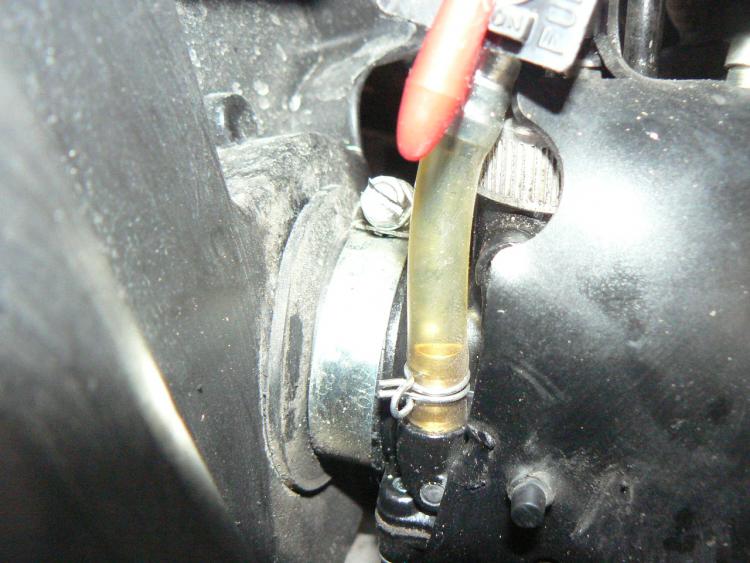

0 pipofoot97 Posté(e) le 31 janvier 2013 Auteur Signaler Posté(e) le 31 janvier 2013 ouai mais après avec le 21 DO sa passera plus dans la BAA
0 JSP SCOOTER (tom67) Posté(e) le 31 janvier 2013 Signaler Posté(e) le 31 janvier 2013 avec le 19 aussi alors puisque ce sont les mêmes carburateur, mais pour sa il faut acheter le BAA TNT qui a un manchon a colier qui passe très bien sur le carburateur (j'ai des photos si tu veux) mais il faut aussi mettre une petite rehausse de l'amortisseur arr.
0 pipofoot97 Posté(e) le 31 janvier 2013 Auteur Signaler Posté(e) le 31 janvier 2013 (modifié) la rehausse je l'ai déjà c'est une dopller la boîte à air tnt elle moche Modifié le 31 janvier 2013 par pipofoot97

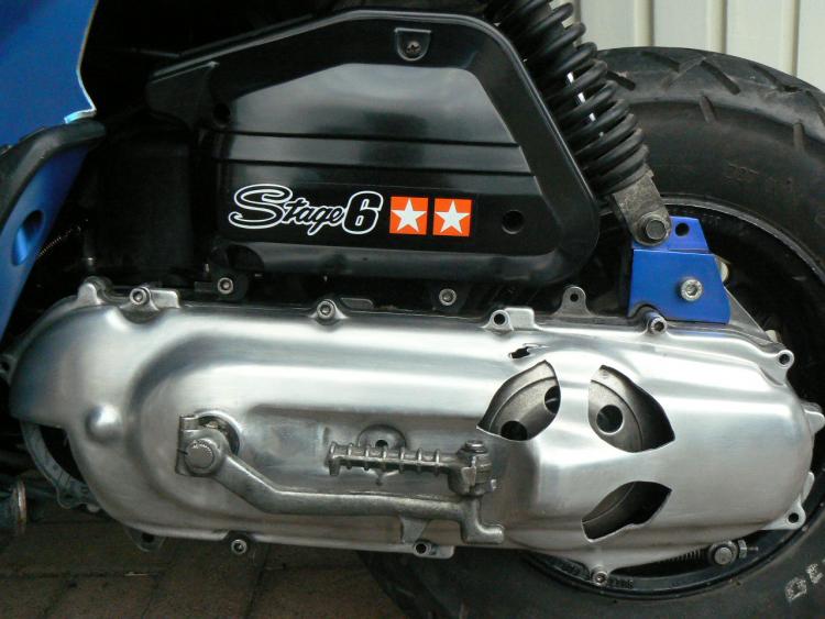

0 JSP SCOOTER (tom67) Posté(e) le 31 janvier 2013 Signaler Posté(e) le 31 janvier 2013 (modifié) LOL, elle est comme celle d'origine quoi = et puis la fixation au carburateur 19 /21 est nikel= Modifié le 31 janvier 2013 par tom67
0 pipofoot97 Posté(e) le 31 janvier 2013 Auteur Signaler Posté(e) le 31 janvier 2013 a ok celle la je croyais que tu parlais de la boîte type karting :rheuuu: ,on peut l'acheter sur maxiscoot celle la ?
0 JSP SCOOTER (tom67) Posté(e) le 31 janvier 2013 Signaler Posté(e) le 31 janvier 2013 (modifié) oui c'est la ONE = http://www.maxiscoot.com/scooter_shop/boîte-a-air-d-origine-complète-one-noir-mbk-booster-stunt.html il y a plusieurs couleurs aussi Modifié le 31 janvier 2013 par tom67
0 pipofoot97 Posté(e) le 31 janvier 2013 Auteur Signaler Posté(e) le 31 janvier 2013 c'est la même que l'origine ?
