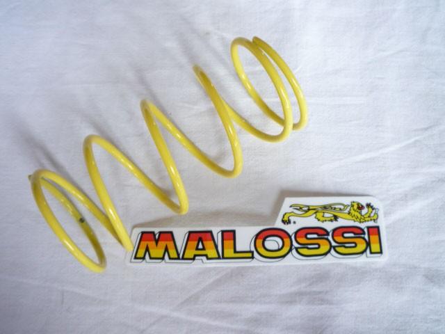

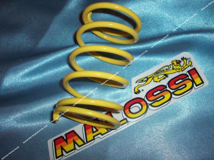

voilà là on voit bien la différence des 2 types de ressorts de poussé malossi jaune, l'un est bien plus épais. attachicon.gifpoussé jaune booster.jpg attachicon.gifpoussé jaune maxiscooter.jpg
Je sais qu'il a y plusieurs ressorts de poussée en fonction des scoots mais les ref sont écrites derrieres impossible de se tromper, achete un bleu de tnt pour minarelli 50cc tu verras, même dureté que rouge de malossi moi aussi j'étais comme ca :o
