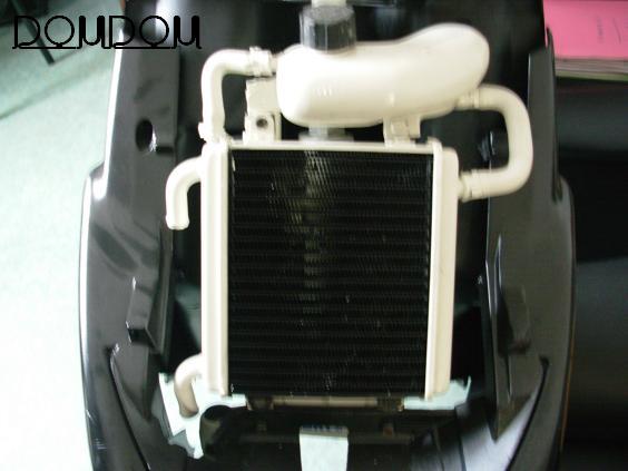

0 JSP SCOOTER (tom67) Posté(e) le 4 février 2013 Signaler Posté(e) le 4 février 2013 ben oui c'est sa, en fait le vase d'expansion c'est le radiateur, il fait vase et radiateur en même temps quoi ^^
0 JSP SCOOTER (tom67) Posté(e) le 4 février 2013 Signaler Posté(e) le 4 février 2013 la c'est un radiateur fermé par exemple, donc il y a un vase a côté =
