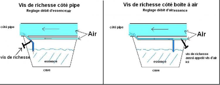

Quand une vis de richesse est mal réglé, cela peut créer certains problèmes de ré-accélération molle (temps de réaction), notamment quand elle est trop dévissé (quand la vis est côté boîte à air) ou trop vissé (quand la vis est côté pipe) ce qui amène un peu trop d'air au moment de l'accélération.
Voilà un petit schéma pour vous aider à comprendre =

Dans le cas d'une réaction comme celle-ci, il faut visser un peu la vis de richesse (quand la vis est côté boîte à air) ou dévisser (quand la vis est côté pipe).
Mais si vous devez la visser à fond pour que cela fonctionne mieux, il faudra quand même augmenter un peu le gicleur principal (entre 2 et 5pts environ).

Il n'y a pas de règle précise pour le nombre de tours de réglage de la richesse, 1/2 tour est acceptable ainsi que 3 tours sont acceptables, il faut éviter de devoir la serrer à fond et éviter aussi de la dévisser de plus de 3 tours. En général la moyenne de base est de 1.5 trs = donc à affiner si besoin.
A la pose d'un autre échappement, il est souvent nécessaire de devoir revoir le réglage de la vis de richesse.

J'ai l'impression d'avoir trouvé exeption à la règle, j'ai dans ma chambre un carburateur oko 21mm qui est comme beaucoup de carburateur de gros diamètre une réplique des keihns
Et en regardant le carburateur je vois à partir de l'arrivée d'essence que l'essence arrive directement sur la vis de réglage de richesse qui pourtant se trouve avant le boisseau ... donc j'en déduis que c'est une vis de richesse et non d'air donc il faut bien dévisser pour enrichir n'est-t'il pas?
Qu'est ce que vous en pensez perso je n'ai jamais monté de keihn ou réplique de keihn il trainait juste dans ma chambre donc je ne sais pas plus
Oui je viens de me rendre compte que je me suis planté j'avais vu ça vite fait j'ai enlevé le flotteur et j'ai vu que l'essence se vidait dans la cuve avant la vis et que la vis de richesse contrôlait bien l'air en regardant justement ce que tu viens de montrer sur la photo
Donc je me suis trompé il n'y a pas d'exeption à la règle  :rheuuu:
