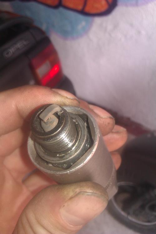

JSP SCOOTER (tom67) Posté(e) le 27 mai 2014 Auteur Signaler Posté(e) le 27 mai 2014 (modifié) tu as mis un 68 en disant que tu as augmenté de 3 pts, donc tu avais déjà augmenté avant (de 9 pts) si d'origine c'est un 56 si c'est un 53 sa veut dire que là avec le 68 tu as augmenté de 15 pts ça fait trop Modifié le 27 mai 2014 par tom67
derck Posté(e) le 27 mai 2014 Signaler Posté(e) le 27 mai 2014 En ayant un 65 j'aais fait un test bougie en faisant une pointe c'était un peu blanc-beige donc j'ai augmenté d 3 points histoire que ça soit bien brun. Je vais réesayer de mettre un 65 et je verrai
nononime Posté(e) le 27 mai 2014 Signaler Posté(e) le 27 mai 2014 le 68 tout le monde roule avec.. donc ca m'etonnerai vraiment bizarre ton carburateur peut être tes clapets ont mal etat monte rca arrive a tt le monde de faire une erreur

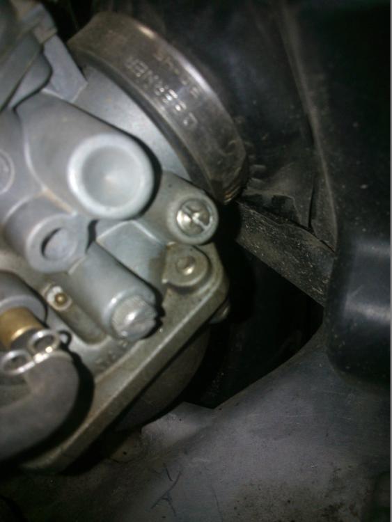

rooky Posté(e) le 29 mai 2014 Signaler Posté(e) le 29 mai 2014 où est la vis de richesse sur les carburateur peugeot (new vivacity) ?
JSP SCOOTER (tom67) Posté(e) le 29 mai 2014 Auteur Signaler Posté(e) le 29 mai 2014 à côté de la vis de ralenti, mais des fois c'est une vis spéciale impossible à tourner sans l'outil spécial, (saut en faisant une encoche lol)
rooky Posté(e) le 29 mai 2014 Signaler Posté(e) le 29 mai 2014 à côté de la vis de ralenti, mais des fois c'est une vis spéciale impossible à tourner sans l'outil spécial, (saut en faisant une encoche lol) merci tom mais où le problème c'est que je sais pas laquelle est laquelle x)
JSP SCOOTER (tom67) Posté(e) le 29 mai 2014 Auteur Signaler Posté(e) le 29 mai 2014 merci tom mais où le problème c'est que je sais pas laquelle est laquelle x) celle de ralenti est bien apparente en plein millieu, celle de richesse est plus sur le côté
rooky Posté(e) le 29 mai 2014 Signaler Posté(e) le 29 mai 2014 celle de ralenti est bien apparente en plein millieu, celle de richesse est plus sur le côté tu peux me dire si c'est celle de gauche ou celle de droite ?
JSP SCOOTER (tom67) Posté(e) le 29 mai 2014 Auteur Signaler Posté(e) le 29 mai 2014 ralenti gauche, richesse droite

JSP SCOOTER (tom67) Posté(e) le 3 juin 2014 Auteur Signaler Posté(e) le 3 juin 2014 (modifié) salut, tu as donc le carburateur d'origine avec la boîte à air d'origine ? et tu n'as jamais changé le gicleur? tu l'as acheté d'occasion? (le mec d'avant a peut être mis un gicleur trop gros) regardé déjà la taille de ton gicleur et ensuite enlève la bougie regarde sa couleur si tu as les galets d'origine met des 4.5g ou 5g la couleur doit être environ comme sa (photo clair à cause du flash) = Modifié le 3 juin 2014 par tom67
