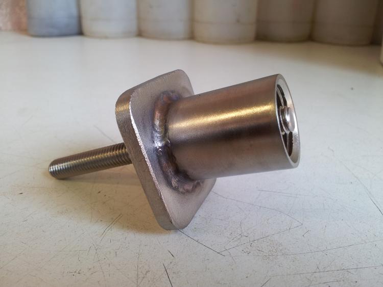

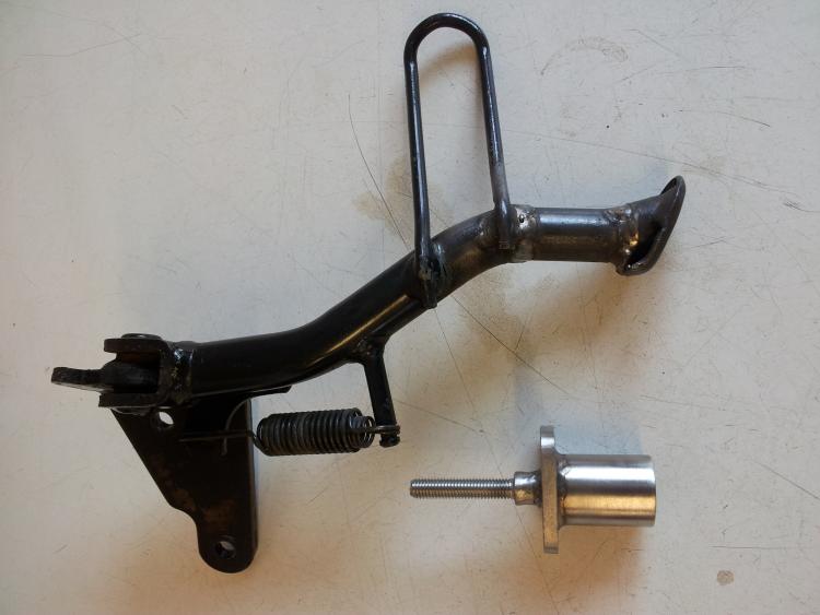

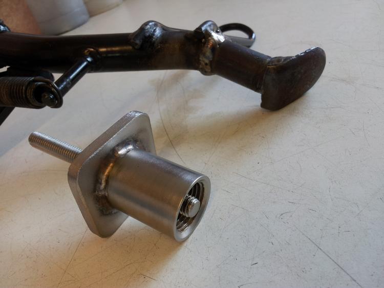

Le_Becaman Posté(e) le 31 mai 2012 Auteur Signaler Posté(e) le 31 mai 2012 Salut tout le monde! bon ca ne m'aura pris que quelques minutes au boulot pour solutionner deux problèmes sur le scoot! le premier, la réhausse de l'arrière pour mettre le scoot de niveau, imaginée et fabriquée tout a la main, full inox, soudure tig : puis comme le scoot est plus haut de l'avant ET de l'arrière, il aura bien fallu rallonger la béquille latérale pour éviter que le scoot ne se casse la gueule. donc 4cm de rond a béton lisse d.20, deux cordons à l'arc avec électrodes inox, et le souci était résolu : et voilà le travail, une réhausse gratuite et une béquille rallongée qui vont bien :

Nico Posté(e) le 31 mai 2012 Signaler Posté(e) le 31 mai 2012 Nickel ces deux "bricoles" maison , quand ont a la possibilité de faire les choses soit même c'est quand même appréciable , aussi bien pour son amour propre (:D2) que pour son porte feuille :P En tout cas c'est super propre ;)
samoinsa974 Posté(e) le 31 mai 2012 Signaler Posté(e) le 31 mai 2012 oO' sa c'est de la soudure!!!! :o fiiou!! =) niquel!!! :)
☆ Pépé RiNette™ ☆ Posté(e) le 31 mai 2012 Signaler Posté(e) le 31 mai 2012 Très propre ton travail :)
Flo-69 Posté(e) le 31 mai 2012 Signaler Posté(e) le 31 mai 2012 Moi j'attend les photos :D ! Sinon très bon travail...tu m'impressionnes :P

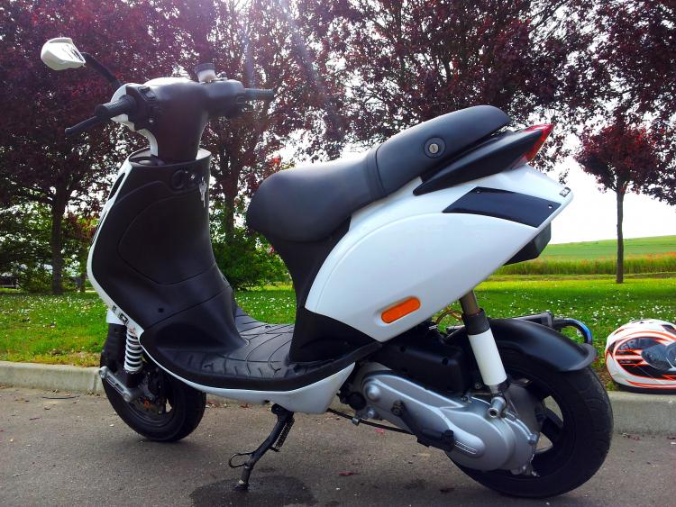

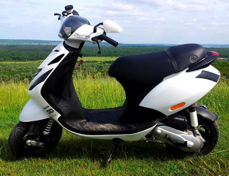

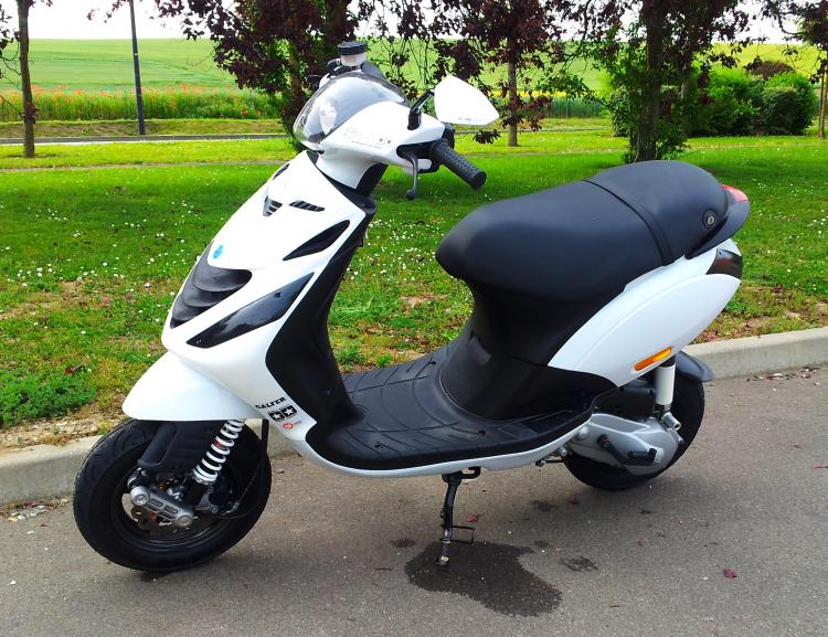

Le_Becaman Posté(e) le 31 mai 2012 Auteur Signaler Posté(e) le 31 mai 2012 (modifié) et voilaaaaaaa! qualité portable, et pris vite fait donc moins classe que le dernier shooting, mais on s'en contentera pour montrer la différence avec la réhausse... Modifié le 31 mai 2012 par Le_Becaman 2
samoinsa974 Posté(e) le 31 mai 2012 Signaler Posté(e) le 31 mai 2012 ouaou!!perso je kif la rehausse!! oO' tu peux m'en faire une aussi???? ^^ et me l'envoyer par la poste??? (sérieux hein... :P)
Flo-69 Posté(e) le 31 mai 2012 Signaler Posté(e) le 31 mai 2012 (modifié) Bordel ça lui fait une gueule :love: Modifié le 31 mai 2012 par Flo-69
Le_Becaman Posté(e) le 31 mai 2012 Auteur Signaler Posté(e) le 31 mai 2012 samoinsa ce type de réhausse ne peut se faire qu'avec un amortisseur artek ou doppler. mais on en reparle en MP si tu veux car il y a sûrement moyen de trouver d'autres solutions ;) pour info ici la réhausse fait 4cm, il y a moyen de faire plus haut mais sur la plupart des scoots après ca fait moche... 1
