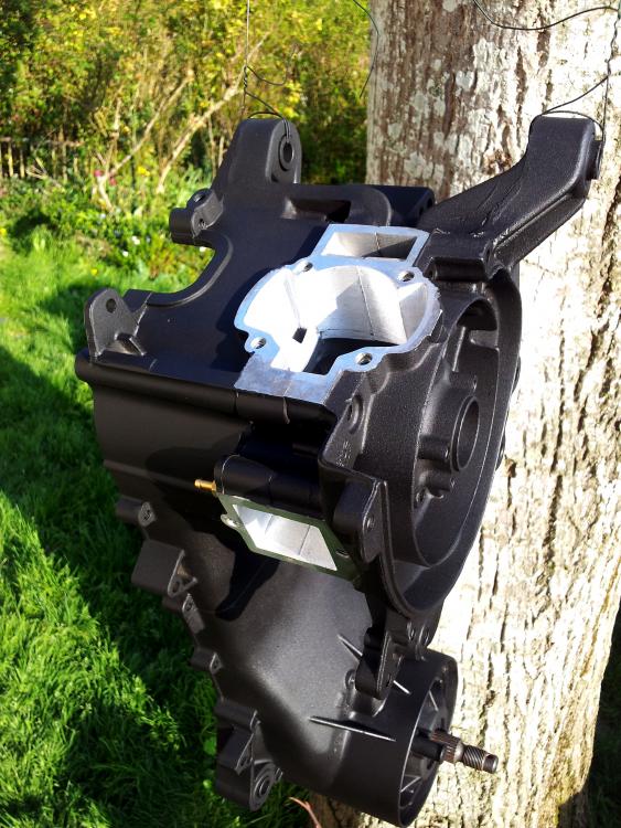

Le_Becaman Posté(e) le 28 mars 2012 Auteur Signaler Posté(e) le 28 mars 2012 oui l'extérieur. en fait a la base, quand même nettoyé la teinte de l'alu est irrégulière, en vrai ca fait pas aussi propre qu'en photo. Donc au début je me suis penché vers le sablage. mais qui dit sablé, dit "encore plus sale, encore plus vite"! alors après j'ai pensé au vernis... et comme le vernis, ca saute, la seule chose que j'ai trouvé de réellement solide et pas moche, c'est le noir satiné HT! mais d'ici a ce que je change d'avis... il n'y a pas des kilomètres :lol:

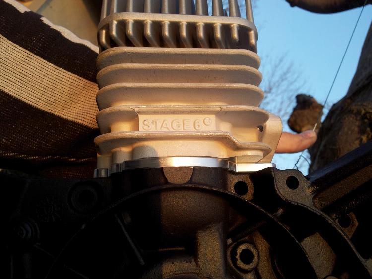

Le_Becaman Posté(e) le 29 mars 2012 Auteur Signaler Posté(e) le 29 mars 2012 bon, question alignement des carters au reste, c'est fini!!! :ouf: alors demain soir, je file chez Nono pour sabler tout ca, que ca fasse quand même plus propre, et samedi matin, ou dimanche, beh, je peinds! rholala quand je pense que la semaine prochaine le bloc sera refermé, qu'il ne me manquera plus qu'un pot qui va vraiment avec et une bonne variation... (l'allumage attendra ^^)

-z- Posté(e) le 30 mars 2012 Signaler Posté(e) le 30 mars 2012 sympa l'avancement, c'est vrai que stage6 fait vraiment des pièces haut de gamme, sa rend dessuite mieux !

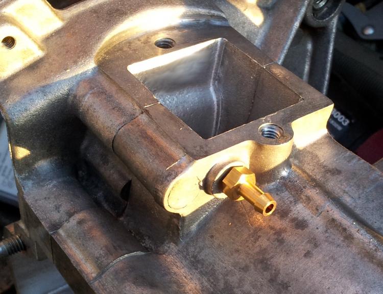

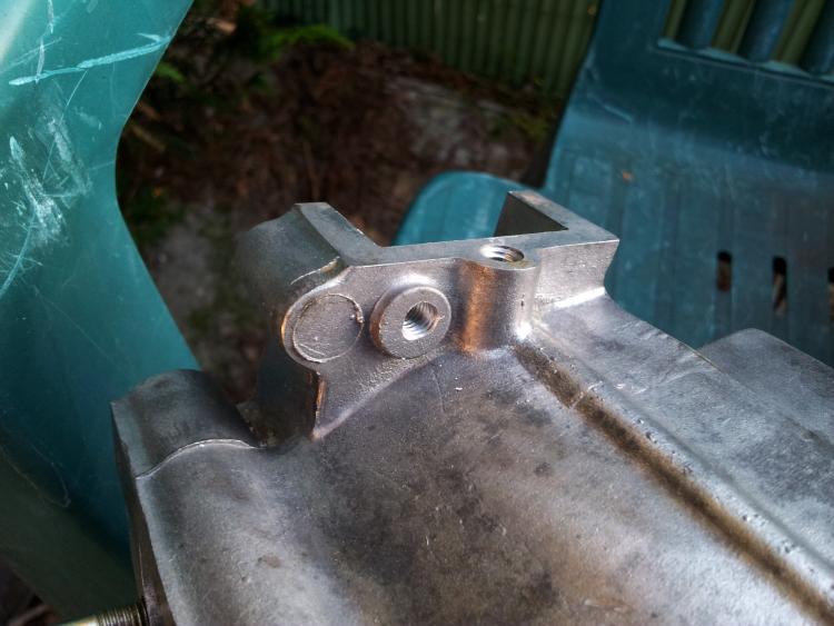

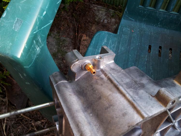

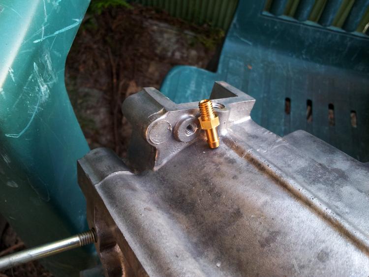

Lou-Pierre Posté(e) le 1 avril 2012 Signaler Posté(e) le 1 avril 2012 Sur BM 125 cette prise est déjà présente pour pouvoir à brancher une pompe à essence à dépression. Mais du coup c'est nickel pour ton carburateur. Pour les CDI il y a rien de méchant, c'est simplement une courbe d'allumage variable, une fois l'allumage bien calé ( avec du matos évidement, ça se fait pas à la louche ) ça marche tout à fait bien à priori. Idem pour usiner la cloche, elle est forcement bien équilibré si c'est fait en tour, à moins que t'arrive à usiner de travers avec un tour ^^ Mais faut pas trop manger de matière sinon ça pète avec la force centrifuge ^^ Mais tu un RI t'es sûr que ça marche au moins. C'est quoi l'astuce dont tu ne sais pas si elle va marcher ?

Mbk And Love Posté(e) le 2 avril 2012 Signaler Posté(e) le 2 avril 2012 ta monter le pipete pour l'huile directe sur ton bm ? :o

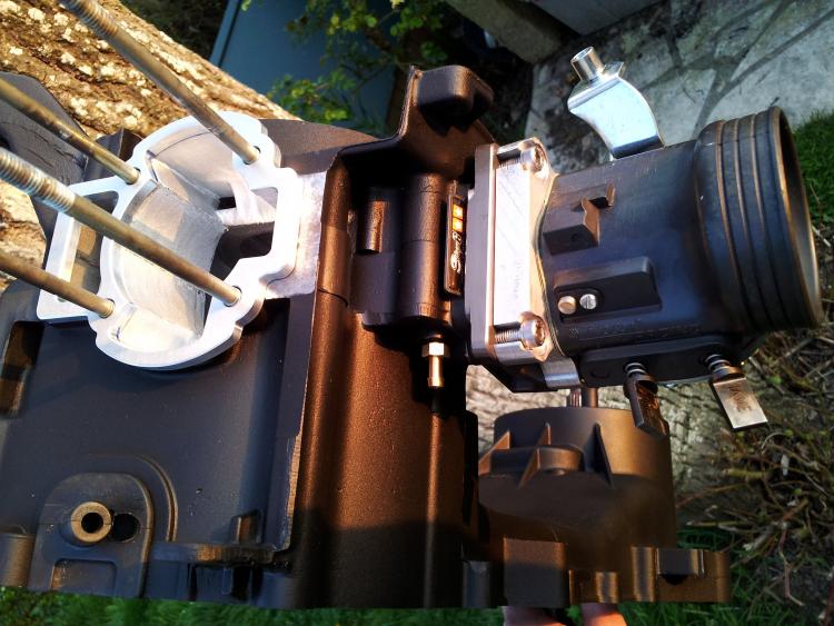

Le_Becaman Posté(e) le 2 avril 2012 Auteur Signaler Posté(e) le 2 avril 2012 Meuh non c pas la pipette pour l'huile... Relis un peu de quoi je parles. Tu comprendras qu'avec moi suffit pas de zyeuter les photos, faut aussi lire! Bon je suis pas chiant alors je te réexplique en deux mots : carburateur de kart = membrane qui pompe l'essence = besoin d'une prise de dépression baleze et fiable dans les carters OBLIGATOIRE. Donc ce que j'ai fait n'est pas une prise d'huile mais une prise de dépression pour le carburateur

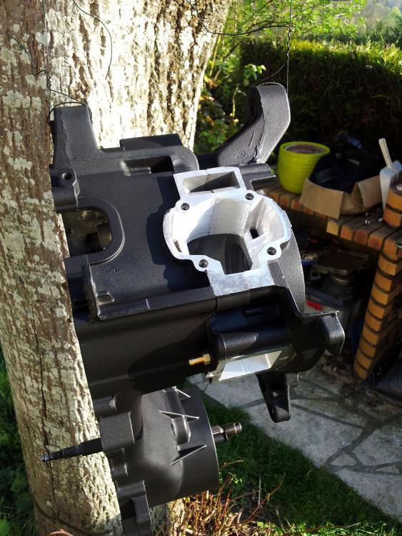

Le_Becaman Posté(e) le 2 avril 2012 Auteur Signaler Posté(e) le 2 avril 2012 aaaah beh voilà, j'en suis au point de surkiff... celui arrivé auquel il ne reste plus qu'a tout remonter ^^ peinture et finitions faites ce soir, il y avait du boulot, mais le résultat vaut franchement le coup!
Mbk And Love Posté(e) le 2 avril 2012 Signaler Posté(e) le 2 avril 2012 j'ai mieux compris :) par compte pour le bm je suis en keaf :love:
okrasa Posté(e) le 2 avril 2012 Signaler Posté(e) le 2 avril 2012 bien bien tout ca hate de voir remonté
Le_Becaman Posté(e) le 3 avril 2012 Auteur Signaler Posté(e) le 3 avril 2012 j'ai mieux compris :) par compte pour le bm je suis en keaf :love: merci ;) bien bien tout ca hate de voir remonté moi aussi, mais a coté de ca, il me faudra un peu de temps, car il me manque encore quelques conneries. ce soir, si j'ai le temps, je m'occupe d'un autre moteur... mais pas de scoot. donc pas trop d'avancement prévu.

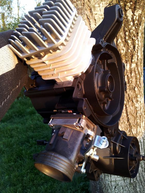

Fløflø-Møuth Posté(e) le 3 avril 2012 Signaler Posté(e) le 3 avril 2012 Enfin un scoot à air qui met de la bielle de 85! ça fait plaisir! (je me suis taté + d'une fois ) Si ton vilebrequin t'emmerde pour ta turbine de refroidissement je veux bien t'échanger mon MHR :ze: Pour l'allumage, le recaler suffit à avoir une amélioration de perf. Le CDI ça permet d'avoir une courbe + pleine avec une meilleur plage (enfin d'avoir un truc moins pointu) avec un poil de couple, mais bon c'est chère pour le peu de perf gagné!
Le_Becaman Posté(e) le 3 avril 2012 Auteur Signaler Posté(e) le 3 avril 2012 (modifié) Putain enfin quelqu'un qui a saisi la subtilité dans ma configuration! merci a toi flo ;) En revanche, je vais couper court a votre debat sur l'allumage... Que ce soit clair: Je ne jouerai pas sur les parametres de celui d'origine! dans tous les cas, je testerai, quitte à faire reprendre mon rotor artek, de l'adapter. le plus con c'est que je suis prêt a parier que le refroidissement ira bien avec ma nouvelle turbine! putain j'ai tellement hâte que je serais prêt a ne pas attendre d'avoir le pognon pour reprendre un échappement et monter le sport pro replica tel quel, même si ca bride... rha putain ca me démange plus, ca me dévore carrément :devil: Modifié le 3 avril 2012 par Le_Becaman

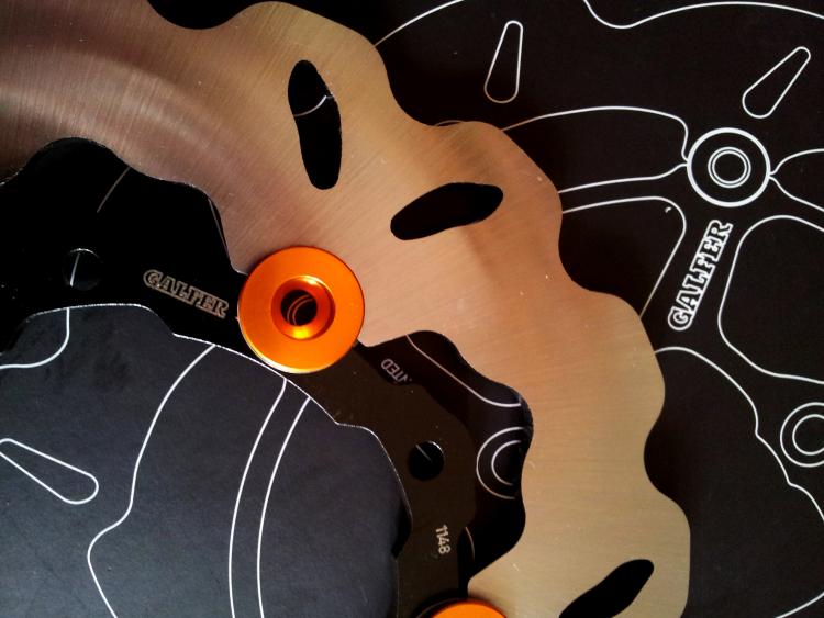

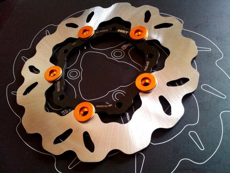

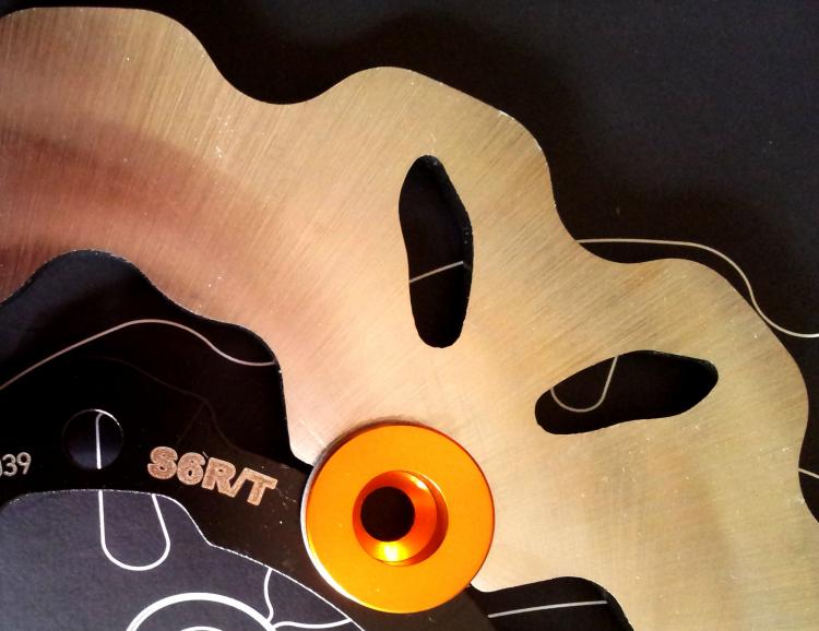

Le_Becaman Posté(e) le 5 avril 2012 Auteur Signaler Posté(e) le 5 avril 2012 Salut les copains! Hier nono est passé me voir vite fait, avec deux petits trucs sous le bras pour moi ^^ c'est plutot cool je vais pouvoir avancer un peu avec ca... :
okrasa Posté(e) le 5 avril 2012 Signaler Posté(e) le 5 avril 2012 hello ça va peter le stoppie avec ca ^^
