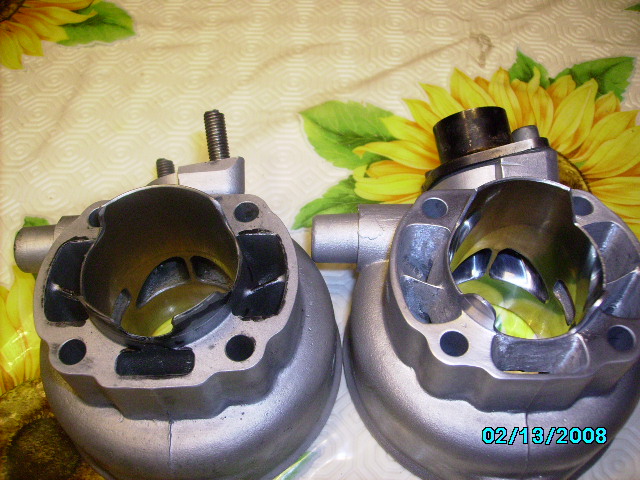

voilà� je voudrais savoir quel est le gain quand t-on agrandie ses transfert, Car en tapent sur Google et j'ai trouver une photo de mon cylindre avec les transfert modifer !post-59-0-92038700-1324400756_thumb.jpg

il faut de bonnes connaissances en prépa pour ca et un renvoi d'angle, un dremel et beaucoup de patience... beaucoup de cylindre ont a

Tiens regarde l'image, c'est la forme des transfert si tu coupe le transfert en 2. EN bas c'est l'embase du cylindre, le haut c'est ou que a�a da�bouche dans le cylindre. Le trait roug c'est le nikasil en gros^^
A gauche un transfert "normal", au milieu un "angle droit" que l'on ne voit jamais mais en gros ce qu'il ne faut pas faire, et a� droite un normal si tu suit le trait vert, et si tu aggrandis comme sur ta photo a�a donne avec le trait noire... donc au final l'angle n'est plus pareil.

Si je touche pas l'angle et que j’agrandis seulement l'entrée du transfert ! il y aura un gain ou pas ? Ou alors ça peut faire l'effet inverse d'avoir une perte de puissance ?

C'est faux de dire que ça favorise la puissance ou le couple car ils sont tous les deux liés (P=C*ω)
L'un favorise le couple a bas régime, l'autre le couple a haut-régime.
Couple avec une large plage d'utilisation ou moteur avec peu de couple et très pointu (une plage de puissance de 500tr/min par exemple au lieu de 1500) et qui prend donc beaucoup de tr/min.
C'est mieux? ;)
Merci à vous
Mieux vaut ne rien toucher. La forme des transferts est quelque chose d'assez complexe, avec pas mal de paramètrès à prendre en compte ( section, forme général, diagrammes, hook ... ). Il y a plus à gagner à bien accorder le reste de sa configuration qu'à retoucher les transferts.

Sur Peugeot, comme tu as du le voir, la pipe d'admission arrive par un côté du cylindre, côté carter. Du coup les gaz arrivent de façon asymétrique dans le cylindre, les deux transfert ne doivent pas être alimenté pareil, côté balayage je ne sais pas ce que ça donne ..
Mais en gros la prépa n'est pas la même que sur un moteur de Booter, Nitro ou Piaggio, puisque les gaz n'empreinte pas le même chemin. Je ne connais pas grand monde pour ne pas dire personne qui s'est vraiment penché sur ce bas moteur à 100%, il y a bien S.O.L.D.I.E.R. mais aujourd'hui il doit bosser sur bien d'autres moteurs. Tu peux te contenter de faire une bonne prépa de l'admission, il y a à y gagner.

La photo en première page de la "prépa" c'est plus n'importe quoi qu'autre chose... :beurk:

Ca c'est clair :D2 Encore un qui a cru que plus les transferts sont gros, plus ça marchait. A noter les belles cloisons de transfert taillés en lame de rasoir :)
