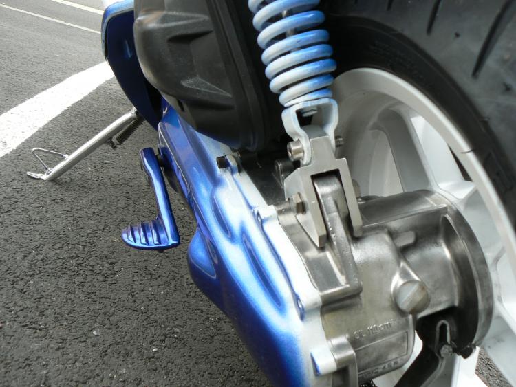

JSP SCOOTER (tom67) Posté(e) le 21 février 2013 Signaler Partager Posté(e) le 21 février 2013 il y a des enfants ici mdr, on vas se contenter de polir des carters :lol: Bon si tu veux je te donnes mon secret pour polir des carters en 20 minutes (mais sans être un miroir, juste bien propre)= Lien vers le commentaire Partager sur d’autres sites More sharing options...
Sn4ck Posté(e) le 21 février 2013 Signaler Partager Posté(e) le 21 février 2013 il y a des enfants ici mdr, on vas se contenter de polir des carters :lol: Bon si tu veux je te donnes mon secret pour polir des carters en 20 minutes (mais sans être un miroir, juste bien propre)= P1020550.JPG Tu en as trop dit ^^ On veut le secret, promis on le dira à personnes... ;) Lien vers le commentaire Partager sur d’autres sites More sharing options...
damsss Posté(e) le 21 février 2013 Auteur Signaler Partager Posté(e) le 21 février 2013 (modifié) :lol: :lol: vous parter loin les gars et oui c'est comme sa que je les veu,pas miroir,comme sur ta photo, envoi ton pitit secret :P Modifié le 21 février 2013 par dada22 Lien vers le commentaire Partager sur d’autres sites More sharing options...
JSP SCOOTER (tom67) Posté(e) le 21 février 2013 Signaler Partager Posté(e) le 21 février 2013 (modifié) et ben c'est à la brosse métallique sur perceuse ^^ = http://www.google.fr/imgres?q=brosse+perceuse&hl=fr&client=opera&hs=W5G&sa=X&channel=suggest&tbm=isch&tbnid=fU0trZnlqUJhRM:&imgrefurl=http://www.planete-205.com/forum/planetesujet-53788.html&docid=KROIsNv3RPk_rM&imgurl=http://pmcdn.priceminister.com/photo/Brosse-circulaire-sur-tige-pour-perceuse-diam-40mm-ref-0976-Outils-846167755_ML.jpg&w=270&h=270&ei=m18mUcS9NMzK0AW8sIB4&zoom=1&iact=hc&vpx=359&vpy=61&dur=1316&hovh=216&hovw=216&tx=135&ty=137&sig=104059968009714918559&page=1&tbnh=135&tbnw=136&start=0&ndsp=33&ved=1t:429,i:136&biw=1436&bih=735 mais il faut bien nettoyer/dégraisser avant.. il ne faut pas en prendre une a poils cours, sa arrache trop, il faut la grise poils longs, tu peux finir avec une doré poils long Modifié le 21 février 2013 par tom67 Lien vers le commentaire Partager sur d’autres sites More sharing options...
Sn4ck Posté(e) le 21 février 2013 Signaler Partager Posté(e) le 21 février 2013 lol en fait tu viens de donné mon secret :ouf: 1 Lien vers le commentaire Partager sur d’autres sites More sharing options...
