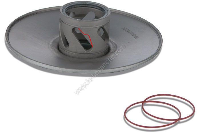

correcteur de couple usé ça peut faire sa, car le poids des galets ne suffit plus pour l'ouvrir si les pentes sont bouffés sa force un peu plus,
reste à vérifier=

et pour pouvoir passé ce trou plus rapidement je doit laché et mettre les gaz plusieurs fois à fond ! entre 50km/h et 60 km/h mais une fois passé ca gooo nickel et si jamais il y a une legere monteé je bloque a 50km/h et inutile de la passé et pour le correcteur il est encore neuf car le scoot n'a pas plusieurs km et avant avec le pot d'origine rien a signalé ! c'est après le montage du sito que j'ai eu ca !

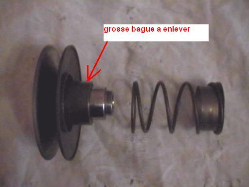

quand un scoot fait des trou entre 50 et 60 km/h, c'est soit les galets qui sont trop lourds soit le ressort de poussé trop mou! moi je pense plus que c'est ton ressort de poussé qui n'est pas assez dur, essaie un jaune malossi.

je suis d'origine avec sauf un pot et un ressort blanc malossi en poussé et des galets 6.7 g et un pot leovice Sito ! donc le jaune c'est trop pour ma configuration ;)

et alors? si je te dit dans mon département, ont arrivent à écraser facilement du poussé rouge malossi en ayant juste cylindre d'origine, variateur malossi, carburateur 17,5 et pot GP ou Sito, sur Minarelli V en plus! tu me dit quoi? c'est ressort ne sont pas aussi dur comme vous le pensez! faut pas croire  :)
en tous cas pour ton blem, c'est soit cela soit galets trop lourd! sur et certain, je connais ce symptôme par coeur!
