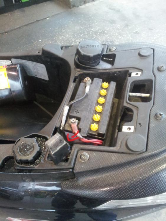

siiloux Posté(e) le 27 mars 2013 Auteur Signaler Partager Posté(e) le 27 mars 2013 Bon la photo comme promis , et faudrai vraiment voir mon régulateur de tension la car sa m'as saoule de voir toujours mon voyants d'essence et d'huile et ne pas avoir le klaxon avec tous les con sur la route ! Lien vers le commentaire Partager sur d’autres sites More sharing options...
Niniw76 Posté(e) le 27 mars 2013 Signaler Partager Posté(e) le 27 mars 2013 Change ton fusible & test x_x Lien vers le commentaire Partager sur d’autres sites More sharing options...
SpanishHarlem Posté(e) le 27 mars 2013 Signaler Partager Posté(e) le 27 mars 2013 le regu sur zip il est pas dans la face avant il est sur l'ail ;) oui moi aussi il etais mort a cause de tire dedans avec le kit sans batterie change le profite pour changer le fusible et recharger la batterie Lien vers le commentaire Partager sur d’autres sites More sharing options...
siiloux Posté(e) le 28 mars 2013 Auteur Signaler Partager Posté(e) le 28 mars 2013 C'est quoi ' l'ail ' ? changé de batterie d'accord mais imagine c'est pas sa le soucis ? car mes feu marche Lien vers le commentaire Partager sur d’autres sites More sharing options...

SpanishHarlem Posté(e) le 28 mars 2013 Signaler Partager Posté(e) le 28 mars 2013 le coté gauche et les feux ne depende pas de la batterie mais du stator d'allumage Lien vers le commentaire Partager sur d’autres sites More sharing options...
Sylvio Posté(e) le 29 mars 2013 Signaler Partager Posté(e) le 29 mars 2013 (modifié) oui je connais ce sujet pourquoi? parce que en fait il a le même problème de faux contact a la cosse du stator d ' allumage c ' est un defaut des zip moi aussi j' avais des problèmes de broutage de voyant qui clignotent de feux qui petent le scooter démarrait puis ne démarrais plus ralenti instable puis il calait même ma bougie était blanche a cause de ca 2 colliers rislan pour soulever un peu la grosse cosse et c 'est fini c'est pas le regulateur de tension mais un faux contact ......... Modifié le 29 mars 2013 par Sylvio Lien vers le commentaire Partager sur d’autres sites More sharing options...

siiloux Posté(e) le 29 mars 2013 Auteur Signaler Partager Posté(e) le 29 mars 2013 Donc pour vous c'est quoi un simple faux contacte comment résoudre sa ? Lien vers le commentaire Partager sur d’autres sites More sharing options...
SpanishHarlem Posté(e) le 29 mars 2013 Signaler Partager Posté(e) le 29 mars 2013 en bas a coter du pot ta une boule en plastique ta une grosse cose tu la souleve et t'essaie Lien vers le commentaire Partager sur d’autres sites More sharing options...
