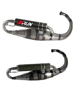

0 Hugz Posté(e) le 9 avril 2013 Auteur Signaler Posté(e) le 9 avril 2013 si tu avait déjà un pot de détente pas besoin d'acc! et le pot X-RUN il ne serait pas mieux que le yasuni R?
0 JSP SCOOTER (tom67) Posté(e) le 11 avril 2013 Signaler Posté(e) le 11 avril 2013 le X run et le R sont les même
0 Hugz Posté(e) le 11 avril 2013 Auteur Signaler Posté(e) le 11 avril 2013 le X run et le R sont les même R + X run.JPG OKay merci
