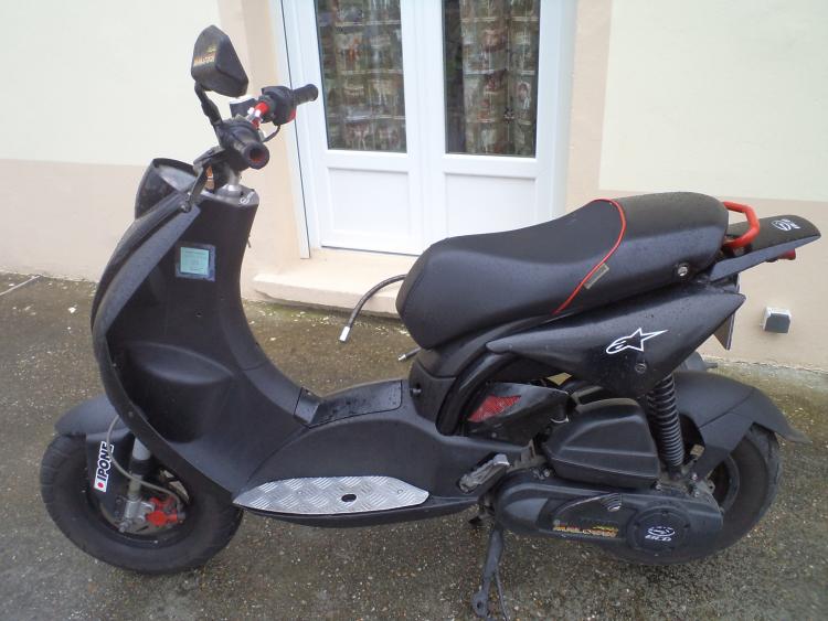

Roman™ Posté(e) le 11 avril 2013 Signaler Posté(e) le 11 avril 2013 Coucou, mon scooter marche très bien, démarre très bien tous mais le seul problème c'est que quand je suis à 0 km/h et que j'accélère que je sois à chaud ou à froid le scooter monte dans les tours mais n'avance pas jusqu'à une bonne vingtaine km/h et après il part comme une fusée. PS: Je suis tous d'origine, seulement débridé!
