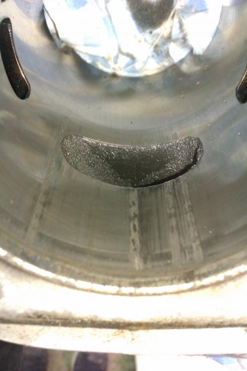

    bon tous est dit dans le titre, j'ai serré est je voudrait savoir si je change de piston sa le fait encore
post-2734-0-60858100-1366648423_thumb.jp
edit: a savoir que le scoot démarrer encore au quart de tour et que j'avait de la compression comme d'hab sa fesait juste un claquement insuportable ^^

C'est quoi comme cylindre ça ? Là c'est quand même sacrément limite, niveau fiabilité y'a mieux, pour moi la question c'est surtout combien de temps ça roulera.

C'est ton 70 airsal ? Vu le cylindre j'imagine la tête du piston. Ça peut se refaire mais ça va dépasser le prix de ton kit.
En tout cas on voit clairement que tu étais trop pauvre en carburation.

javait un gicleur 85 le scoot était trop riche mais ma culasse c'est un peu desseré, je les remarquer en retirant le kit :/

Si c'étais le cas ton kit ou piston aurait des coins de couleurs caramel, la c'est bien sec.
C'est de l'alu il y a un revêtement, donc c'est pas faisable.

tu pourrais peut-être passer un coup de honoir ,si les rayures sont peu profonde et y monter un piston en cote B ou C
mais si après le coup de honoir les rayures sont toujours trop présente alors change de cylindre car un traitement nikasil reviendrais trop cher

nan je pense changer est prendre le airsal t6 il a un poil plus de cv, ça fait un petit kit 70 pas chere pour du all day :)

mais segment était "pres roder" est j'ai bien fait mon rodage :/ peut être trop taper dedans, est c'est normal si desous mon piston est couleur caramel ?

la couleur caramel ce n'est pas grave c'est juste l'huile qui a chauffée sous le piston
