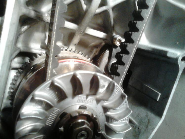

JSP SCOOTER (tom67) Posté(e) le 31 mars 2014 Auteur Signaler Posté(e) le 31 mars 2014 Tu as bien gagné avec la courroie des Peugeot ?? j'en sais rien c'est les premières pointes lol je remettrai l'autre un jour pour voir

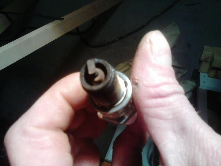

JSP SCOOTER (tom67) Posté(e) le 31 mars 2014 Auteur Signaler Posté(e) le 31 mars 2014 oui tout à fait :) je vais aller faire une photo de la hauteur de courroie et mater ma bougie :)

RyDeR_3.i Posté(e) le 31 mars 2014 Signaler Posté(e) le 31 mars 2014 photo de la variation avec la courroie Tom !!! tu ma oublié!
JSP SCOOTER (tom67) Posté(e) le 31 mars 2014 Auteur Signaler Posté(e) le 31 mars 2014 photo de la variation avec la courroie Tom !!! tu ma oublié! il manque pas beaucoup 2mm et c'est bon: ) mais quand la courroie s'usera elle montera le reste, car là elle est large (17mm) donc une fois usée elle descendra plus dans le correcteur donc plus haut dans le variateur :) bougie un chouilla foncé, je vais baisser de 3/4 pts
