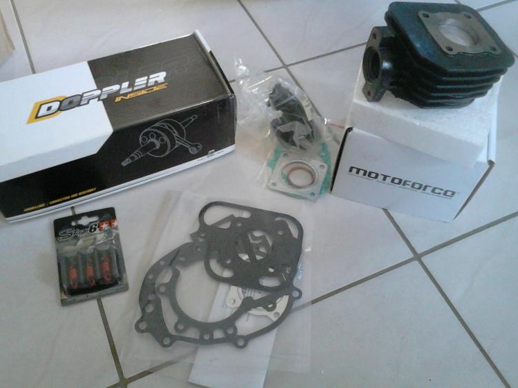

JSP SCOOTER (tom67) Posté(e) le 9 avril 2014 Auteur Signaler Posté(e) le 9 avril 2014 allé j'arrête les blagues :P2 Non c'est pour un vivacity 2, vilebrequin + haut moteur type origine et une pipe, pour un mec à qui je répare le scooter qui a serré car roulé sans huile (témoins d'huile débranché par peugeot !) mais vas le prouver.. et bien sûr mes ressort :D2
lapin Posté(e) le 9 avril 2014 Signaler Posté(e) le 9 avril 2014 (modifié) allé j'arrête les blagues :P2 Non c'est pour un vivacity 2, vilebrequin + haut moteur type origine et une pipe, pour un mec à qui je répare le scooter qui a serré car roulé sans huile (témoins d'huile débranché par peugeot !) mais vas le prouver.. et bien sûr mes ressort :D2 pieces vivacity.jpg du montage en vue lla et du réglage Peugeot quel belle marque mon frere avec un ludix blaster neuf il serre au bout de 10 km ( peugeot avais brancher la durite d huile au mauvais endroit ) et pas fini jante voile a l ariere scooter neuf Modifié le 9 avril 2014 par lapin 1

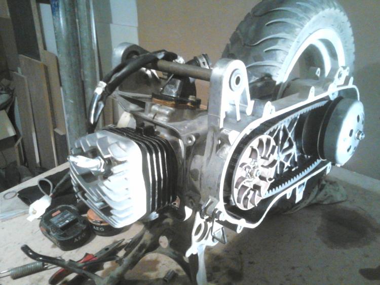

JSP SCOOTER (tom67) Posté(e) le 9 avril 2014 Auteur Signaler Posté(e) le 9 avril 2014 voilà vilebrequin et cylindre monté :) 3
Gregduv76000 Posté(e) le 9 avril 2014 Signaler Posté(e) le 9 avril 2014 voilà vilebrequin et cylindre monté :) moteur vivacity.jpg Montage horizontal? 1
Franklin Posté(e) le 9 avril 2014 Signaler Posté(e) le 9 avril 2014 Elle est incliné par rapport à la culasse la bougie? 1
JSP SCOOTER (tom67) Posté(e) le 9 avril 2014 Auteur Signaler Posté(e) le 9 avril 2014 (modifié) Montage horizontal? oui horizontal, c'est le vivacity 2 après 2008, même moteur que ludix, Speedfight 3 ... oui la bougie est incliné Modifié le 9 avril 2014 par tom67 1
Gregduv76000 Posté(e) le 9 avril 2014 Signaler Posté(e) le 9 avril 2014 oui horizontal, c'est le vivacity 2 après 2008, même moteur que ludix, Speedfight 3 ... oui la bougie est incliné Il me semblait qu'il les avait appellé viva 3 désolé! 1
