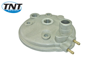

Je voulait savoir sur mon carburateur d'origine j'ai 2 tuyau qui rejoigne la culasse qui sont sûrement les durites de refroidissement et comme sur mon arreche de 19mm il n'y a que deux tuyaux mais cela m'étonnerait que se sour le durites de refroidissement donc que doué faire des durites et vu que mon starter sera automatique cela ne perturbera pas le starter ?

Je croit que j'ai résolu le problème : en haut de ma culasse j'ai des durites de refroidissement (toute fine) qui partent de ma culasse et rejoignent le carburateur (celui d'origine )
et sur mon arrèche j'avait les même durites et on m'avait dit de les laisser dans le vide mais j'ai souffler dans une et de l'air sort par l'autre c'est donc bien un circuit de refroidissement dans le carburater.

tu parle des deux tige qui sort de la culasse ?
Exacte elle vont jusquau carburateur
