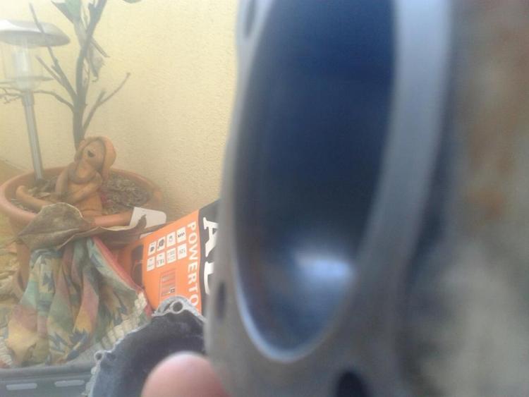

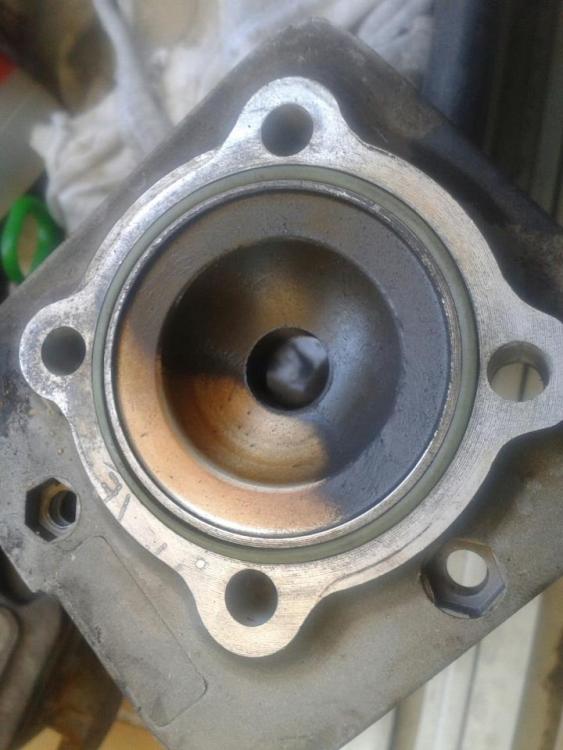

tuilliere Posté(e) le 6 mai 2013 Auteur Signaler Partager Posté(e) le 6 mai 2013 Tu vois sur les photo le marron ses la ou le piston monte aux maxi .il doit pas être a râ du cylindre Lien vers le commentaire Partager sur d’autres sites More sharing options...

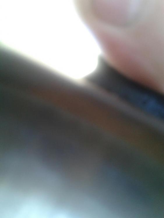

tuilliere Posté(e) le 6 mai 2013 Auteur Signaler Partager Posté(e) le 6 mai 2013 Et la... Lien vers le commentaire Partager sur d’autres sites More sharing options...

jimmy@ Posté(e) le 7 mai 2013 Signaler Partager Posté(e) le 7 mai 2013 y'a pas de réglage de squish sur un kit fonte (c'est pluto pour les kit alu monosegment) met un joint d'embase le plus fin possible , ceux en alu , si ça vas toujours pas , tu met de la patte a joint (c'est ce que j'ai fait sur mon kit) gaffe , le piston ne doit pas monté a ras de la culasse , laisse 1 mm a peut pret . si t'as tout enlevé deriere le variateur , faut mettre une cale de 1 cm (a peut pret) on enleve le tout pour passé un variateur gp ... si c'est pas le cas remet tout. pour reglé ton carburateur : http://moto-passion-50.forumperso.com/t80-comment-régler-son-carburateur-de-15-175-19-et-autre-phbg Lien vers le commentaire Partager sur d’autres sites More sharing options...
Pasternak Posté(e) le 7 mai 2013 Signaler Partager Posté(e) le 7 mai 2013 il y a pas de réglage de squish sur un kit fonte (c'est pluto pour les kit alu monosegment) met un joint d'embase le plus fin possible , ceux en alu , si ça vas toujours pas , tu met de la patte a joint (c'est ce que j'ai fait sur mon kit) gaffe , le piston ne doit pas monté a ras de la culasse , laisse 1 mm a peut pret . si t'as tout enlevé deriere le variateur , faut mettre une cale de 1 cm (a peut pret) on enleve le tout pour passé un variateur gp ... si c'est pas le cas remet tout. pour reglé ton carburateur : http://moto-passion-50.forumperso.com/t80-comment-régler-son-carburateur-de-15-175-19-et-autre-phbg Le fait que l'on règle l'épaisseeur du squish n'a rien à voir avec la composante extérieure du groupe thermique, c'est simplement un choix du constructeur, qui le fait régler car il part de la théorie que l'on va tenter d'exploiter au mieux son cylindre, si ce n'est pas le cas des types 70 fonte, c'est simplement car c'est dans une gamme bien inférieure, tu as ainsi du réglage squish sur du Top rose et aucun sur un 70 Sport Pro. Pour ton réglage squish, regarde si ton moulin marche normalement, s'il s'agit des joints fait pour ce cylindre, il n'y a pas de raison qu'il soit vraiement "anormal", sauf très rare exception. Lien vers le commentaire Partager sur d’autres sites More sharing options...
