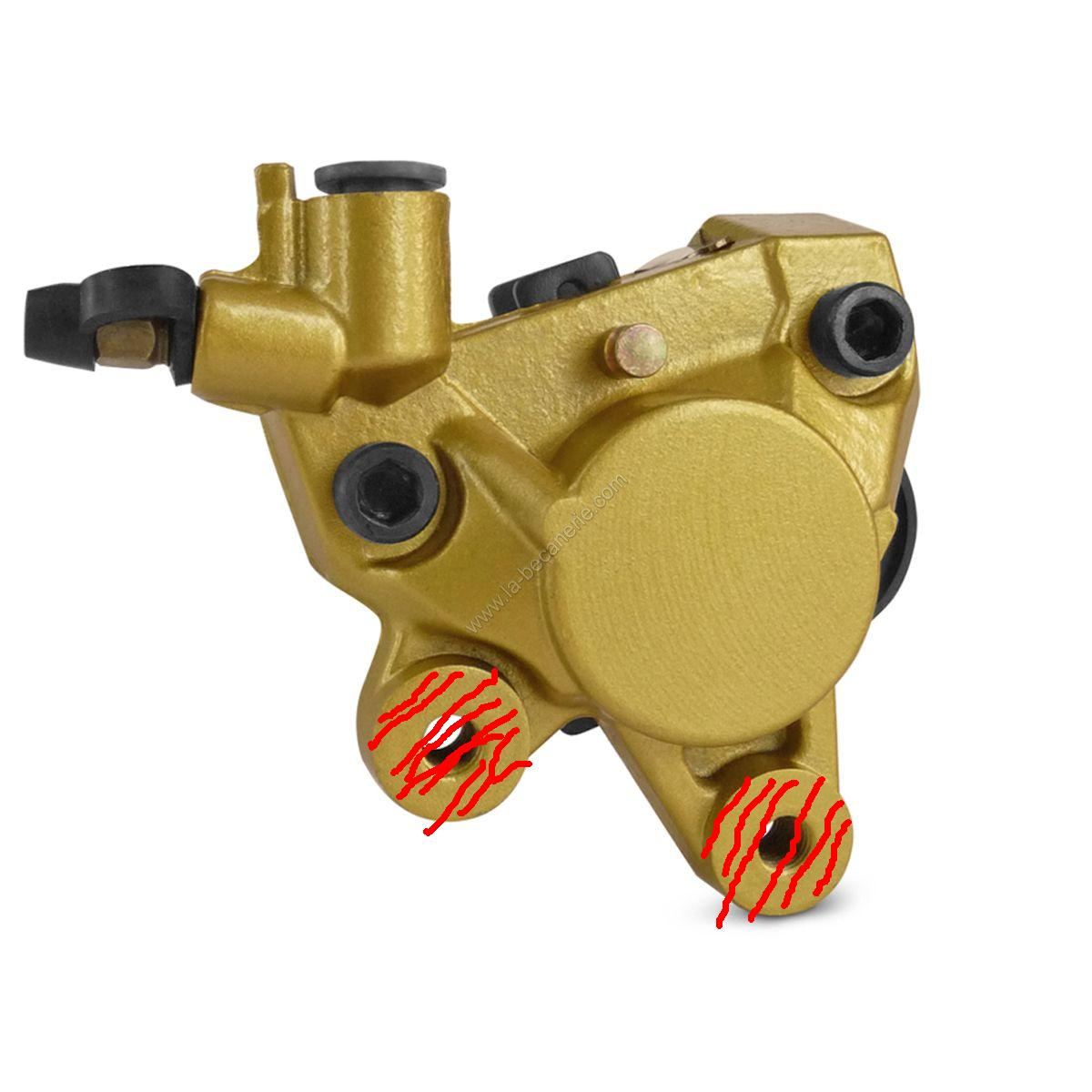

0 Leesion Posté(e) le 11 août 2016 Signaler Posté(e) le 11 août 2016 Tu aurai pas une photo de ton travail. Les fourreau de nitro c'est 30 donc ça passe dans le T. Mais est ce que je peux laisser une jante de booster 13pc ? Ou il va faloir rajouter des rondelle sur l'axe ? Il y as de grosse modif au niveau de l'étrier ? A ce que j'ai compris on peut installer seulementles T de nitro anciens modèles sur tous les booster de ancien à nouveau model mais est ce que le bloc neiman fonctionne toujours? L'idéal c'est de garder le t de spirit alors. Mais j'aimerai gardé mesjantes de spirit 13pc le temps d'avoir des sous pour un future achat pour les jante de nini. Merci de m'aider
0 jimmy@ Posté(e) le 11 août 2016 Signaler Posté(e) le 11 août 2016 y a du taf (j'ai pas de tof, et maintenant j'ai le t de nitro) il faut le rabotté de 5 oui 6 mm à l'endrois ou il se colle aux fourreaux (tof) mais c'est pas le top , la roue n'est pas centré au mm pret . oublis le neiman ou refait un trous dans le t de nitro , il est pas placé au même endroit . monte un t de nitro , c'est beaucoup plus simple . 1
