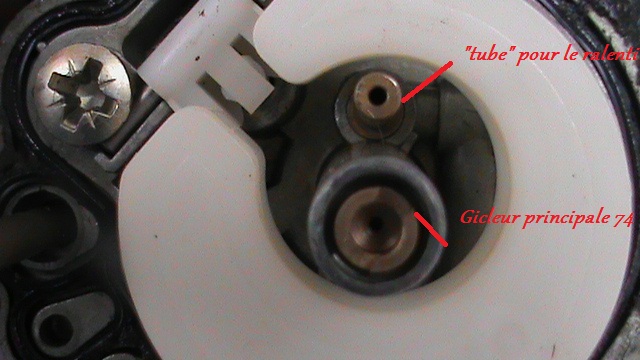

Momo Nitro Posté(e) le 16 mai 2013 Auteur Signaler Partager Posté(e) le 16 mai 2013 Le problème vient sûrement de la carburation... essaie avec un gicleur plus petit Sinon ça peut être une prise d'air, regarde bien au niveau de la pipe d'admission et boîte à clapets. Mais tu avais quoi comme réglage avant niveau carburation? Si tu as gardé la même boîte à air et le même carburateur, garde tes réglages que t'avait avant le kit et essaie avec ça ! Normalement avec la pose d'un kit faut pas trop augmenter son gicleur principale juste 5 à 10 points max.. En sachant que le kit demande plus d'essence et d'air, il faudrait soit que tu aggrandisse l'entrée d'air de ta boîte à air d'origine ou encore mettre un cornet sinon ton moteur va pas tourner correctement Salut furious et merci de venir voir mon sujet alors avant en cylindre d'origine je n'avait qu'un pot bidalot S3R et mon carburateur d'origine (12 gurtner auto) sur lesquel je n'avait changer que le gicleur : 74 La sur mon kit j'ai changé le carburateur pour un 19mm arrèche et pour le moment je suis en gicleur de 95 se qui est un peu trop sûrement :D2 mais niveau filtre à air j'ai gardé mon origine et j'ai mis une mousse malossi rouge dedans donc pas besoin de changer cela est sûrement un problème de carburation trop riche Lien vers le commentaire Partager sur d’autres sites More sharing options...

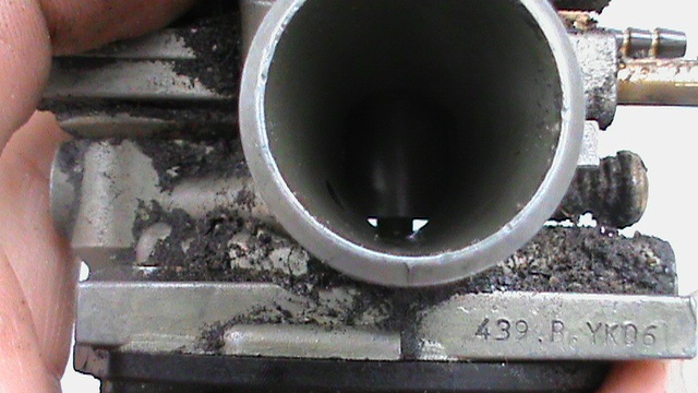

Momo Nitro Posté(e) le 16 mai 2013 Auteur Signaler Partager Posté(e) le 16 mai 2013 Mais ce que je trouve très étrange c'est que sur mon carburateur d'origine le gicleur principale me semble plus petit que mon gicleur de ralenti ( enfin ce n'est pas un gicleur juste un espeèce de tube ) : et mon ralenti était plutot beaucoup ouvert : En fait j'esseye de savoir si mon ralenti a un rapport avec le problème que j'ai Merci beaucoup de vos réponses Lien vers le commentaire Partager sur d’autres sites More sharing options...
