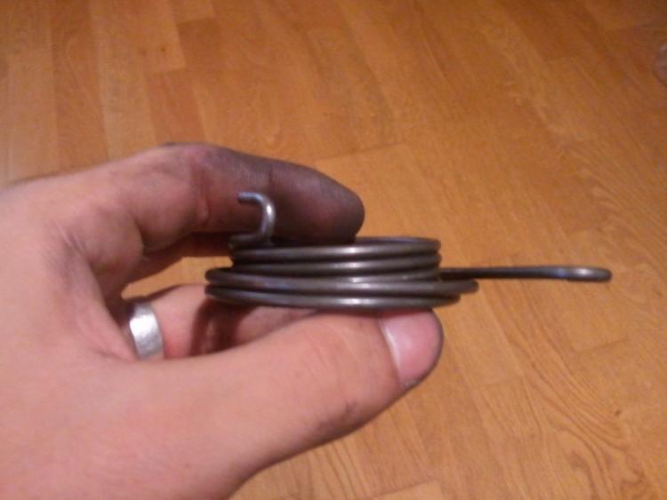

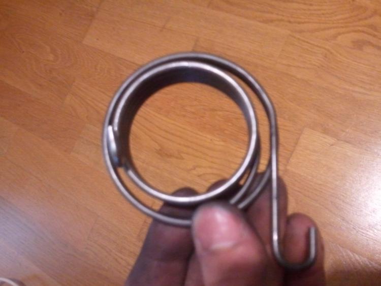

talak26 Posté(e) le 2 août 2013 Auteur Signaler Posté(e) le 2 août 2013 (modifié) bon courage pour remettre le ressort en place ! ;) Bizarre tous le monde me la sort celle là :D2 Modifié le 2 août 2013 par talak26
tkr-furious Posté(e) le 2 août 2013 Signaler Posté(e) le 2 août 2013 c assez chaud le ressort t'éclate les doigt s'il se barre ^^
tkr-furious Posté(e) le 2 août 2013 Signaler Posté(e) le 2 août 2013 je te conseil un tournevis j'ai toujours fais comme ça tu peux y passer 10min comme 1h ... :p

talak26 Posté(e) le 13 août 2013 Auteur Signaler Posté(e) le 13 août 2013 J'en revien a se foutu système de kick. Une fois que je met le tout sa ne force pas et le kick ne revient pas. Mon ressort est en bonne état non : Expliquez moi comment je dois faire je deviens dingue !
Paulztw Posté(e) le 13 août 2013 Signaler Posté(e) le 13 août 2013 Te le montrer par le biais d'internet va relevé pas mal de difficultés x)
talak26 Posté(e) le 13 août 2013 Auteur Signaler Posté(e) le 13 août 2013 Mdr bon j'y suis arrivé il est mis comme ceci : http://www.axel-moto.fr/935-1281-thickbox/trekker-carter-kick.jpg J'y suis finalement bien arrivé et le scoot a démarré du premier coup :winner: , plus de bruits métalliques, juste le son de l’échappement :love: Bon je vais me remonter les carénage et faire un petit rodage cette semaine et dès que c'est fini réglages et petite vidéo et des photos pour vous.
