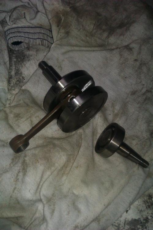

JSP SCOOTER (tom67) Posté(e) le 10 juin 2013 Signaler Partager Posté(e) le 10 juin 2013 salut, est ce que ton piston monte et descends quand tu kik ?(peut être vilebrequin cassé) comme sa = Lien vers le commentaire Partager sur d’autres sites More sharing options...
patou80 Posté(e) le 10 juin 2013 Auteur Signaler Partager Posté(e) le 10 juin 2013 salut, est ce que ton piston monte et descends quand tu kik ?(peut être vilebrequin cassé) comme sa = IMAG0243.jpg Salut , Oui le piston monte et redéssent quand je kick .. 1 Lien vers le commentaire Partager sur d’autres sites More sharing options...
JSP SCOOTER (tom67) Posté(e) le 10 juin 2013 Signaler Partager Posté(e) le 10 juin 2013 si tu n'as pas du tout de compression, ton haut moteur doit être mort, même avec un joint spy enlevé il y a de la compression, même avec les clapets et carburateur enlevé il y a de la compression Lien vers le commentaire Partager sur d’autres sites More sharing options...
patou80 Posté(e) le 10 juin 2013 Auteur Signaler Partager Posté(e) le 10 juin 2013 si tu n'as pas du tout de compression, ton haut moteur doit être mort, même avec un joint spy enlevé il y a de la compression, même avec les clapets et carburateur enlevé il y a de la compression quand je kick et mes parents mette leurs main a la sortie du pot , il y a de l'air qui sort , il disent pas beaucoup , alors il ont kické pendant je méttai ma main , on s'en l'air qui passe , et pour moi c'est légerement plus faible comme la normal . je penser a un segment qui a lâcher mais quand j'ai regarder il avais rien .. ça peut être quoi ? .. surtout l'état de la bougie , comment elle as fini ( je sais pas si ta regarder plus haut le lien avec la photo ) je penser sinon au ressort embrayage et poussé , vue qu'on était 2 sur le scoot , il fesais 24degré , et je rouler a 70km/h il a du beaucoup travaillé dans les tours ( surtout que le scooter a une bonne accélération , reprise , ect .. ) alors je penser que les ressort ont ( chauffé ) et depuis il sont rester moux comme moteur a chaud ? quand je kick mes phare s'allume , l'éteincelle est bonne , j'ai changer de bougie ( toujours du b9hs ) 1 Lien vers le commentaire Partager sur d’autres sites More sharing options...
