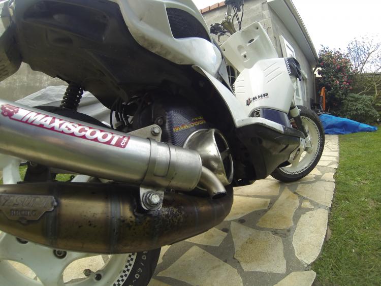

flostunt76 Posté(e) le 22 mars 2015 Auteur Signaler Posté(e) le 22 mars 2015 a votre avis un peu riche non :D
cedric62 Posté(e) le 22 mars 2015 Signaler Posté(e) le 22 mars 2015 Tu roule avec quelle huile est combien de %
cedric62 Posté(e) le 22 mars 2015 Signaler Posté(e) le 22 mars 2015 Tu es en rodage vaut mieux trop riche que serrer.

mat881 Posté(e) le 22 mars 2015 Signaler Posté(e) le 22 mars 2015 a votre avis un peu riche non :D GOPR0442.JPG Ahah c'est normal, ça faisait pareil sur mon Yasuni ^^ Je veux bien la vidéo :)
Douil Posté(e) le 22 mars 2015 Signaler Posté(e) le 22 mars 2015 faut noter que c'est la ou sa rouille pas mon c pareil sur le mien

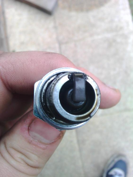

flostunt76 Posté(e) le 22 mars 2015 Auteur Signaler Posté(e) le 22 mars 2015 Et voici ma bougies Vous en penser koi
tomMpower Posté(e) le 22 mars 2015 Signaler Posté(e) le 22 mars 2015 (modifié) il marche plutôt bien mais je trouve que tu patine dans le vide contrôle ta courroie,embayage si il n'est pas trop glacé et les galet un peu plus lourd aussi... tend un peu plus tes ressort et alourdi d'au mois 0.8 a 1 gramme par galets ;) La bougie a voir comment le scoot se comporte il broute ? au démarrage? ;) tu as quel ressort de poussée? ENVOIE la vidéo! :ouf: Modifié le 22 mars 2015 par tomMpower
Douil Posté(e) le 22 mars 2015 Signaler Posté(e) le 22 mars 2015 tes un poil riche essai 2 point au dessous après ton rodage , tu m'a donner envie d'aller faire le guignol du coup j'ai prit aussi des plan en fin d'aprem ^^
flostunt76 Posté(e) le 22 mars 2015 Auteur Signaler Posté(e) le 22 mars 2015 il marche plutôt bien mais je trouve que tu patine dans le vide contrôle ta courroie,embayage si il n'est pas trop glacé et les galet un peu plus lourd aussi... tend un peu plus tes ressort et alourdi d'au mois 0.8 a 1 gramme par galets ;) La bougie a voir comment le scoot se comporte il broute ? au démarrage? ;) tu as quel ressort de poussée? ENVOIE la vidéo! :ouf: oui je sais il patine dans le vide la courroi faut que je la regarde et oui mon embrayage et glacé oui mais c déja des 5.3gr oui les ressort aussi faut que je les tende + ;) oui il broute au démarrage le rouge malossi ;) elle arrive :cool2: elle arrive ;) j'ai un gicleur de 82 avec un carburateur 19 dellerto black édition et oui c contagieu ;)
