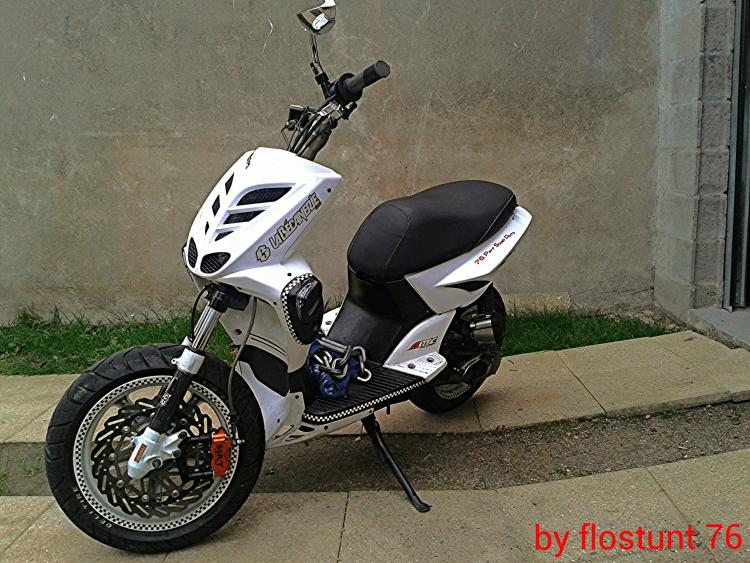

flostunt76 Posté(e) le 10 janvier 2015 Auteur Signaler Posté(e) le 10 janvier 2015 a oui petite question vous préférer quelle version du stunt cela la 1ère ou celle actuellement merci de vos avis ;)
jimmy@ Posté(e) le 10 janvier 2015 Signaler Posté(e) le 10 janvier 2015 en rabaissant la fourche de 2 ou 3cm et mettre un leche petit leche roue , la 2 em. mais perso je suis pas fan d'autocollant .
