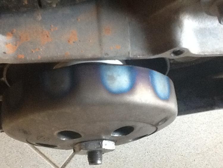

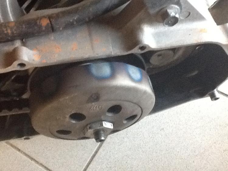

Bonjour, voilà alors que j'ai démonté mon carter de kick pour mes réglage variateur j'ai vu plusieurs tâche de couleur bleu foncé sa sent le brulé un peu puis lorsque j'ai touché c'est un peu enfoncé
c'est que ta cloche chauffer

Je le savais bref c'est dangereux de rouler comme sa ?
Comment éviter cela ?
c'est pas dangereux
éviter sa soit prendre un carter de kick ventiler ou ce faire sois même des trou de ventilation

pas normal il chauffe trop alors et c'est la couleur de chauffe a la longue rien de grave juste embrayage patinera legerement je crois

Ok mais pour y remédier je dois acheter un carter de ventillé mais l'eau va rentrer comment faire ?
Je pense changer la cloche d'embrayage et l'embrayage aussi que pouvez-vous me conséllier ?
Cloche Stage6 c'est bien ?

embrayage change pas et cloche celle que tu veux et un carter ventiler ce que tu veux et l'eau dans le carter sa fais rien tkt elle rentrera et sechera

Ta courroie glisserai comment vu que elle passe sur le correcteur j'ia dis que l'embrayage accroche moins bien la cloche faut changer que la cloche mais elle chauffe toutes

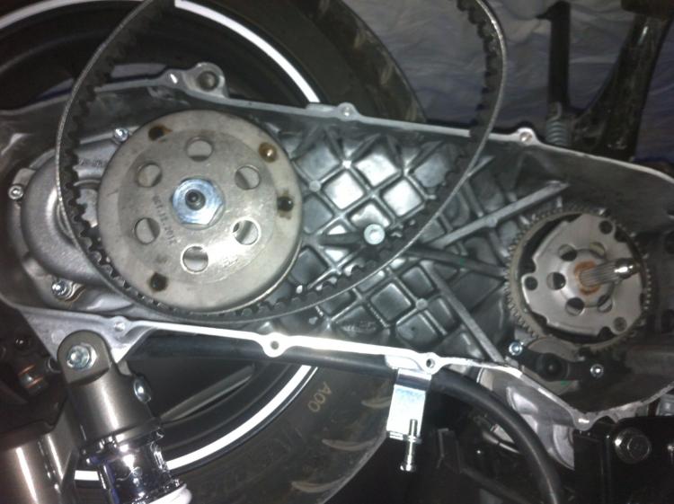

Voici mon interrieur post le tien pour voir la diff
Sika 54 a raison sa patine !! C ce que mon pote a sur son stunt !! Et la mon autre pote la dit i cabrer brider avec le nitro 2012 a 1000 il a démonter et tâche bleu !!

Si en dessou de cette cloche c lembro d'origine c pa normal
A TU RÉALISER QUE LA CLOCHE AVEC LA SURCHAUFFE C'EST CARRÉMENT DÉFORMER
C PAS DU PLASTIC alors FAU I ALLER!!

La chauffe cloche c'est assez courant et normal.
C'est pas vraiment déformé pour cela, ou de manière infime, sinon tous les pots détente qui bleuissent (c'est-à-dire tous en fait) seraient inutilisable.
Aérer légèrement ton carter va davantage te faire gagner en durée de vie sans ça perd 5-10° que les 3 poussières en feront perdre, et c'est aussi bien en performance, courroie trop chaude patinera plus et ressorts d'embrayages chauds deviendront mous.

En plus , une cloche d'embrayage, c'est l'intérieur le plus important. Si l'intérieur de la cloche est propre et lisse, tu vois que y'a rien de collé ou je sais pas quoi , c'est bon tu peux la laisser. Regardes aussi les " patins " de ton embrayage; ce sont les 3 patins-mâchoires qui rentrent en contact avec la cloche, mais si tu veux pas démonter et que tu as un bon démarrage et une bonne reprise; laisse comme ça !
