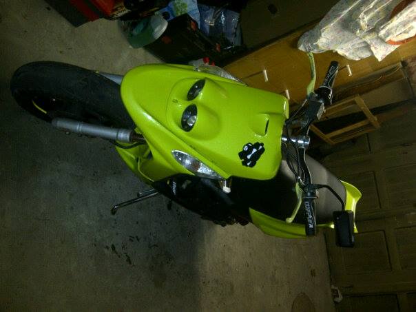

je ne roules pas sur stras avec, et pour le moment il n'est pas en règle (CG et assurance), en rodage et pas réglé pour le run, uniquement balade tranquilou
sujet ici = https://www.scooter-system.fr/forum/topic/26340-rénovation-vidéo-mbk-rocket-léopard-fushia-70-bidalot/
