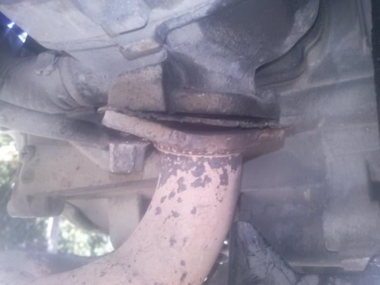

Bah de toute façon t'as pas le choix la, soit tu le dors et tu essaie de le redresser, soit tu le change, car tu vas avoir une grosse prise d'air la.
Je sais pas si c'est une bonne idee mais faaut peut être faire chauffer le pot a l endroit qui veut le redresse sa sera plus facile
Possible mais à très grosse température car c'est pas censé se déformer à la chaleur.
c'est pas censer de ce deformer a la chaleur mais je vois que c était solution car taper sur du métal froid pas sur que sa fonctionne bien que si on fait chauffer le métal se deforme mieux
j'ai tapé dessus avec une massette et ça m'a l'air droit , je rachette un joint ce soir et je vais voir si c'est bon  :cool:
opir tu mais ton joint neuf ,tu prend un plat pas un rond et tu mais unpeu de pate a joint aussi et sa devrait pas faire de bruit

oui pas besoin de chauffer, un bon petit coup et c'est bon LOL, mais après pour fignoler et vérifier si c'est assez droit, tu met un papier a poncer sous une cale droite tu ponce un peu et tu verras ce qui n'a pas été en contact avec le papier à poncer, voir poncer un peu plus pour que toute la surface soit plate.

je serait toi je rachète un pot (question de fiabiliter ) je pense que si tu veux le remettre tu vas en ch...  ^^ . a toi de voir tu peux trouver un pot d'ocasion au pire;
oui , j'ai tout essayé il rentre pas , il va finir a la poubelle  :vener:
merci du conseil mais c'est un peu trop tard  :siffle:

oui mais prends aussi un joint neuf hein ^^ genre pas QUE de la pâte
si il est vraiment trop torbu la pâte se tiendra rien et partira avec la pression.
tu n'as pas réussit à le remettre bien droit ? tu as fais comme je t'ai dit?
j'ai remis l'origine mais resté a 50 ça ma soulé en 10 min , alors je suis rentré chez moi j'ai mit une dizaine de bon coup de massette et je l'ai remit avec un joint et c'est plus droit qu'avant , mais ça fait un bruit légèrement plus fort que d'habitude car il reste quand même un léger écartement , donc je pence qu'avec la pate ça sera bon :)
