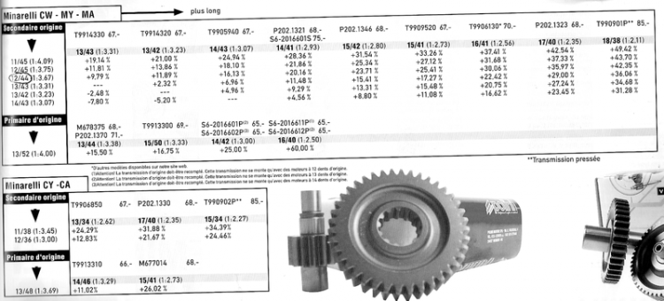

0 JSP SCOOTER (tom67) Posté(e) le 9 novembre 2013 Signaler Posté(e) le 9 novembre 2013 (modifié) Tom la 15/43 secondaire est un athena si je me rappel .a la reunion il y en a. Lol rider mon compteur est pas en km/h mé en mph. Dzl pour le double message les 15/43 et 15/40 je ne les trouves que en primaire, mais bref ^^ sinon sa t'as aidé ma liste ou pas? sinon t'as le tableau avec les % d'augmentation pour chaque scoot Modifié le 9 novembre 2013 par tom67 1

0 matt---974 Posté(e) le 9 novembre 2013 Auteur Signaler Posté(e) le 9 novembre 2013 les 15/43 et 15/40 je ne les trouves que en primaire, mais bref ^^ sinon sa t'as aidé ma liste ou pas? sinon t'as le tableau avec les % d'augmentation pour chaque scoottransmissionzc9.png Merci pour le tableau :-). Je vais regardais au mag pour bien regarder la transmission

0 JSP SCOOTER (tom67) Posté(e) le 9 novembre 2013 Signaler Posté(e) le 9 novembre 2013 Merci pour le tableau :-). Je vais regardais au mag pour bien regarder la transmission tu as déjà une transmi assez longue tu ne peux pas mettre plus long sinon sa vas râmer et sa vas juste marcher dans les longues descentes
