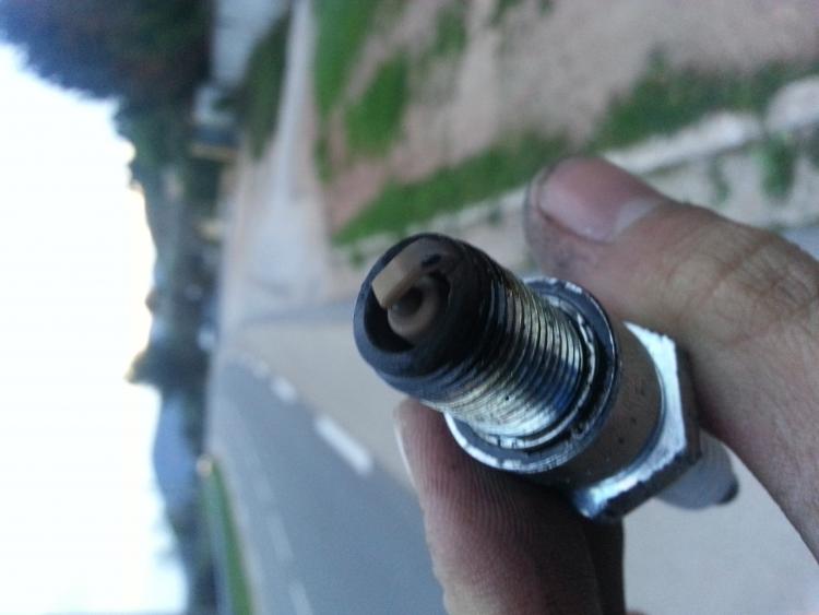

Fayafun Posté(e) le 16 novembre 2013 Signaler Partager Posté(e) le 16 novembre 2013 Bonjour à tous. J'ai une rieju avec cylindre 50 top perf pot Yasuni r2. J'avais au début un carburateur 21 oko type keihin. La moto marchait super bien elle prenait bien ses tours, très bon couple. Je consommait trop donc j'ai mis un carburateur 19 Dell orto DS. Je suis en Gicleur 125(plus petits Gicleur font des trous). Aiguille origine w9 au 3e cran. J'ai essayé de changer l'aiguille pour mettre une w7 puis une w6, rien ne change, j'ai un Gicleur de ralenti de 55,le ralenti tient bien mais est un peu mieux avec le starter, j'ai changé les clapets la moto marche bien mieux disons qu'avant elle allait à 60 max et la avec les nouveaux clapets je monte à 80 elle atteint son régime max. Donc voilà mais j'ai encore des trous quand je passe les rapports, je les sens surtout en montée alors qu'avec le 21 ça monter tranquille. Donc voilà je sais pas si ça vient des réglages ou alors que le carburateur est trop petit mais bon bizarre car je suis en 50. Voilà si vous savez ce que je peux faire au pire racheter un 21 car je l'ai plus.. Lien vers le commentaire Partager sur d’autres sites More sharing options...
Fayafun Posté(e) le 16 novembre 2013 Auteur Signaler Partager Posté(e) le 16 novembre 2013 (modifié) J'ai déjà essayé un Gicleur 130 et ça pétarade à haut régime.. Voici la couleur de la bougie après un arrêt carburateur que j'ai fait tout à l'heure. Modifié le 16 novembre 2013 par Fayafun Lien vers le commentaire Partager sur d’autres sites More sharing options...

Bubulle Posté(e) le 16 novembre 2013 Signaler Partager Posté(e) le 16 novembre 2013 Ne changes pas ton carburateur il n'est pas trop petit, ton souci viens des réglages c'est obligé, tout en gardant l'aiguille W7 essayes de faire varier le gicleur principal pour arriver à un truc pas trop dégeu une fois la moto lancée, par la suite tu rectifies tout ce qui est cran d'aiguille richesse etc. Si tu n'y arrives vraiment pas fies toi à une personne qui sais vraiment bien régler un carburateur parce que nous à travers l'écran on ne peux pas faire grand chose... Lien vers le commentaire Partager sur d’autres sites More sharing options...

spitro62 Posté(e) le 16 novembre 2013 Signaler Partager Posté(e) le 16 novembre 2013 je trouve que tu ai vraiment avec des gicleur de grande taille pour ta configuration a titre d'exemple voici ma configuration: - moteur full origine - embrayage top perf - boîtier cdi top perf - boîte a clapet et pipe malossi - carburateur phbg 21 - boîte à air préparé - pot scr corse et avec sa je suis en gicleur de 95 et la moto fonctionne parfaitement , j'ai rien toucher au carburateur et ma bougie est bien couleur brique, aucun trou ou broutage ou quoi que se soit , a mon avis , tes problème de réglage et de surconsomation sont lier a un mauvais réglage carburateur et il doit i avoir autre chose qui déconne attend d'autre avis , mais franchement pour moi c'est vraiment pas normal Lien vers le commentaire Partager sur d’autres sites More sharing options...
Fayafun Posté(e) le 17 novembre 2013 Auteur Signaler Partager Posté(e) le 17 novembre 2013 je trouve que tu ai vraiment avec des gicleur de grande taille pour ta configuration a titre d'exemple voici ma configuration: - moteur full origine - embrayage top perf - boîtier cdi top perf - boîte a clapet et pipe malossi - carburateur phbg 21 - boîte à air préparé - pot scr corse et avec sa je suis en gicleur de 95 et la moto fonctionne parfaitement , j'ai rien toucher au carburateur et ma bougie est bien couleur brique, aucun trou ou broutage ou quoi que se soit , a mon avis , tes problème de réglage et de surconsomation sont lier a un mauvais réglage carburateur et il doit i avoir autre chose qui déconne attend d'autre avis , mais franchement pour moi c'est vraiment pas normal Oui je sais c'est bizarre de monter aussi haut, j'ai penser à une prise d'air j'ai donc changer la pipe et les clapets, niveau air c'est bien étanche. Mais avec le carburateur oko 21pwk j'étais en Gicleur 95 et ça suffisait. Lien vers le commentaire Partager sur d’autres sites More sharing options...
Bubulle Posté(e) le 18 novembre 2013 Signaler Partager Posté(e) le 18 novembre 2013 Oui je sais c'est bizarre de monter aussi haut, j'ai penser à une prise d'air j'ai donc changer la pipe et les clapets, niveau air c'est bien étanche. Mais avec le carburateur oko 21pwk j'étais en Gicleur 95 et ça suffisait. Les PWK c'est bien différent ;) Rien n'est anormal il faut juste se fier au comportement de la moto Lien vers le commentaire Partager sur d’autres sites More sharing options...
