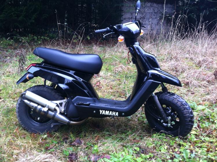

Douil Posté(e) le 26 janvier 2014 Auteur Signaler Posté(e) le 26 janvier 2014 Petit photo de ce matin :cool2: Pot monter ,ok Gicleur 70 ,a changer par un 75 galet de 5g , il reste 5mm en haut via le trait ressort de poussée origine , a changer ressort d'embrayage , a changer
kevin67 Posté(e) le 26 janvier 2014 Signaler Posté(e) le 26 janvier 2014 essaie d'abord gicleur 75 tu devrait choppé un peu plus en pointe :), et ensuite essaie ressort blanc malossi. Si ta un trou au démarrage, c'est les petit ressort d'embrayage a changé. Si quand ta ton ressort blanc et ton gicleur de 75 tu a toujours 5mm essaie 5.5 tu verra déjà si sa monte plus haut ou plus bas :)
Douil Posté(e) le 26 janvier 2014 Auteur Signaler Posté(e) le 26 janvier 2014 (modifié) sa marche , merci je vais mettre le scoot en stand bye jusqu'à mardi , et j'irrais chercher mes truc cher yam car j'ai pas envie de faire un taff de porc . Modifié le 26 janvier 2014 par Douil 1
YasunBooster Posté(e) le 26 janvier 2014 Signaler Posté(e) le 26 janvier 2014 Propre avec le pot! :cool2:
Douil Posté(e) le 26 janvier 2014 Auteur Signaler Posté(e) le 26 janvier 2014 Merci Yasun , a défaut de rouler bas je le lustre xD , et encore j'ai pas fait la fourche ^^ bref vivement mardi histoire d'être au top réglage enfin si ji arrive
lapin Posté(e) le 26 janvier 2014 Signaler Posté(e) le 26 janvier 2014 Merci Yasun , a défaut de rouler bas je le lustre xD , et encore j'ai pas fait la fourche ^^ bref vivement mardi histoire d'être au top réglage enfin si ji arrive tu vas y arriver au réglage top

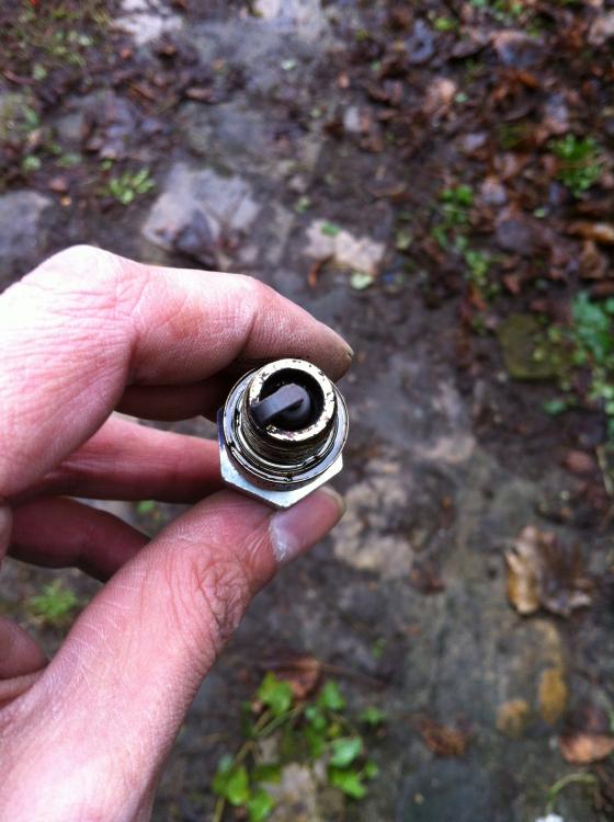

Douil Posté(e) le 27 janvier 2014 Auteur Signaler Posté(e) le 27 janvier 2014 disons que sa manque de démarrage surtout ^^ enfin la bougie est rouge brique c'est déjà sa de gagner xD
lapin Posté(e) le 27 janvier 2014 Signaler Posté(e) le 27 janvier 2014 disons que sa manque de démarrage surtout ^^ enfin la bougie est rouge brique c'est déjà sa de gagner xD une bonne nouvelle sa si la carburation est régler si sa manque de démarrage après sa mieux c'est les 3 petit ressort

Douil Posté(e) le 28 janvier 2014 Auteur Signaler Posté(e) le 28 janvier 2014 (modifié) bilan du matin : Gicleur de 80 galet de 5.5 g manque peche au démarrage ,part à partir de 20km jusqu'à plus de 70 km/h sur voir bougie autre point , même avec du 5.5g je variateur ne s'ouvre pas à fond encore . j'ai trouver une cle pour démonter la cloche , seul souci je peux pas devisser le gros ecrou donc cet aprem je vais aller chercher un cle a molette de taille 40 , je suis un peu deg car je voulais faire les ressort aussi Modifié le 28 janvier 2014 par Douil
Le_Becaman Posté(e) le 28 janvier 2014 Signaler Posté(e) le 28 janvier 2014 La bougie est parfaite! Il faut que ce soit noir léger comme elle est maintenant. sinon pour la variation, il y a quand même une couille. N'empeche que malgré l'augmentation du poids des galets, ça va quand même mieux puisque ca part a 20 au lieu de 50, certainement dû a l'augmentation du gicleur.
