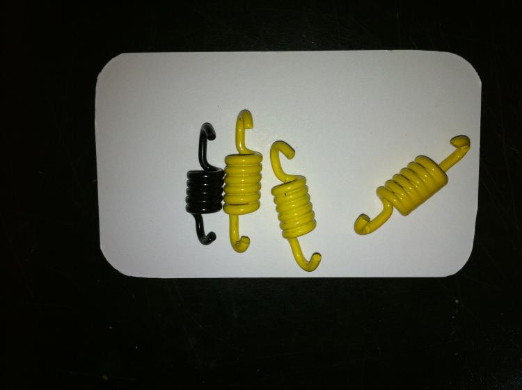

Douil Posté(e) le 29 janvier 2014 Auteur Signaler Posté(e) le 29 janvier 2014 (modifié) Bon je viens au nouvel qui sont plutôt bonne , j'ai trouver des ressort jaunes :ouf: reste plus cas les monter . et quand je regarde la taille , j'ai comprit pourquoi j'arriver pas la les monter , xD et j'ai été taper une pointe de Fifou comme dirait notre ami , resultat 82 km:h ,ce qui est pas mal du tous avec que le pot ,ressort de poussée blance , gicleur de 80 et du 5.5g . me reste a voir si le variateur s'ouvre en entier . Modifié le 29 janvier 2014 par Douil
lapin Posté(e) le 29 janvier 2014 Signaler Posté(e) le 29 janvier 2014 Bon je viens au nouvel qui sont plutôt bonne , j'ai trouver des ressort jaunes :ouf: reste plus cas les monter . et quand je regarde la taille , j'ai comprit pourquoi j'arriver pas la les monter , xD et j'ai été taper une pointe de Fifou comme dirait notre ami , resultat 82 km:h ,ce qui est pas mal du tous avec que le pot ,ressort de poussée blance , gicleur de 80 et du 5.5g . me reste a voir si le variateur s'ouvre en entier . Espéreront que les jaune iront si c'est trop dur sa sera les blanc
Douil Posté(e) le 29 janvier 2014 Auteur Signaler Posté(e) le 29 janvier 2014 je pense que les jaune vont aller car après la pointe le scoot avait un peu plus de mal a decoller et j'était un peu en monter

Douil Posté(e) le 30 janvier 2014 Auteur Signaler Posté(e) le 30 janvier 2014 En ce bon matin , je me motive a changer les ressorts d'embrayage . J'ouvre le carter et la 1ere chose que je regarde c'est le variateur , et il me reste toujours 5 mm :vener: Donc je vais être obliger d'acheter des galet à partir de 6g :(. après avoir remit le champagne au frais je m'attaque aux ressorts et encore une mauvaise surrprise c'est pour un embrayage de 105 et non 107, résultat on remonte tous sans rien changer , j'ai un peu les boules d'avoir bosser pour rien enfin , j'espere de ces blaireau ou j'ai commander les ressort ce plante pas . a suivre
