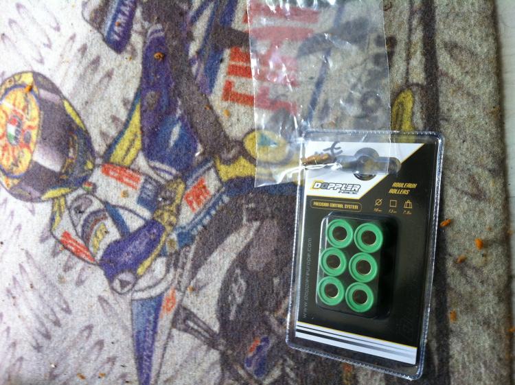

Douil Posté(e) le 25 juillet 2014 Auteur Signaler Posté(e) le 25 juillet 2014 (modifié) j'ai une question a 2ball , avec le variateur il y a 3 rondelle , la plus gros c'est une bride , et il m'en reste 2 une fine et une autre 3 foi plus grosse , et je me demande si la fine je doit la mettre ou pas ? je ve vous suis bien c'est a refaire , 1 la plus petit rondelle , vu 2 galets de 6.5 g voir 3 gicleur de 72 voir 74 voir photo Modifié le 25 juillet 2014 par Douil
