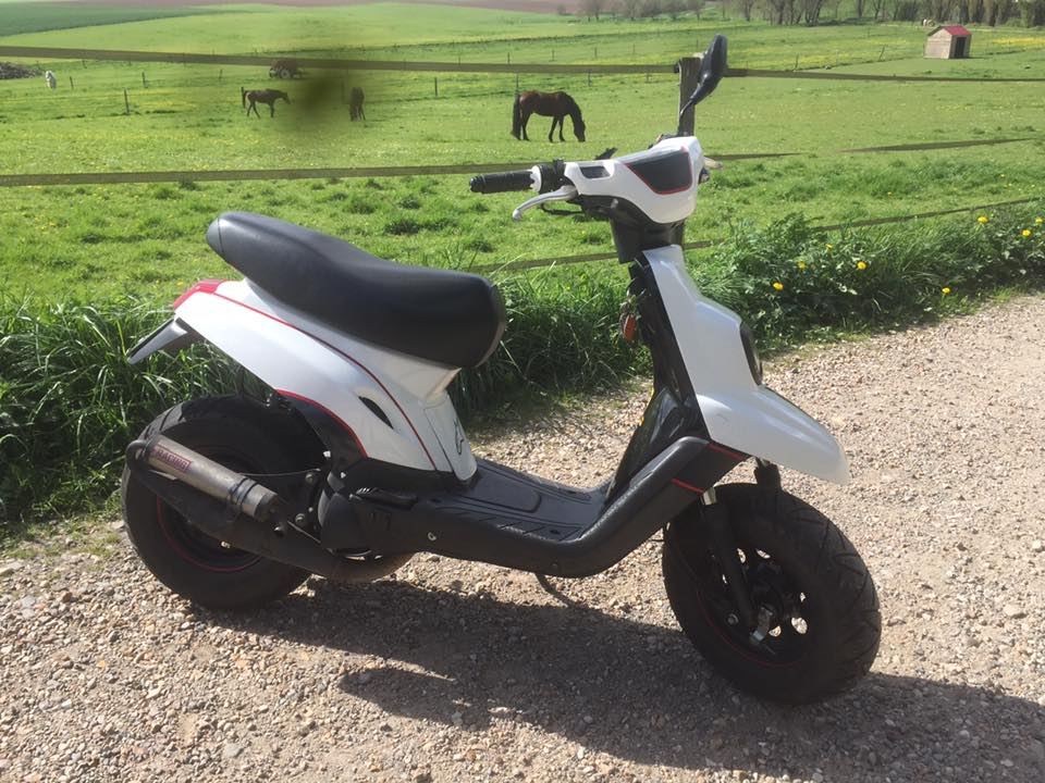

Douil Posté(e) le 2 avril 2017 Auteur Signaler Posté(e) le 2 avril 2017 salut a tous , avant de partir en Vacances il y a 2 semaines , j'avais soit disant régler le bolide. bas je me suis planter , car mon carburateur ma taper des bug poignet dans l'angle , donc j'ai tous démonter sur le carburateur . et j'ai changé l'aiguille pour une A20 , et donc obliger de refaire le réglage , et après avoir tester un gicleur de 68 : Trop petit , trou a haut régime et manque de patate un gicleur de 70 : pas trop mal mais manque de reprise et un gicleur de 72 : Super , fonctionne très biens en monté de régime et linéaire et de la reprise donc je vais rester sur le 72 , et prochaine étape d'ici 2 mois , voir pour refaire le vilebrequin par un renforcer et surment changement de configuration a voir 2
nathan 2917 Posté(e) le 2 avril 2017 Signaler Posté(e) le 2 avril 2017 salut pas mal le petit boost sauf les jante qui font tache mdr une confogue plus grosse?
Douil Posté(e) le 2 avril 2017 Auteur Signaler Posté(e) le 2 avril 2017 lol, c'est les jantes des premier bw's de 1989 , perso moi je kiff et non ,non je vais remonter de l'origine ( ou pas ) xD
