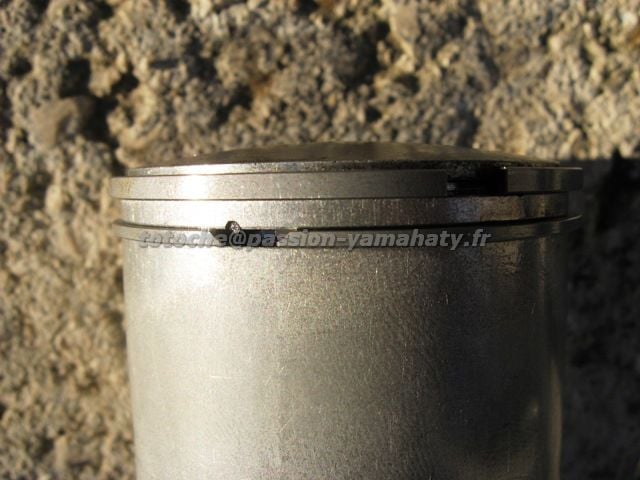

la flèche sur le piston ce place verre la sortir du cylindre ou passe l'échappement
Sauf q'un segment ça se tourne non ?
alors regarde bien la photo tu voie un point sur l’emplacement du segment

les jupe ou il les troue coter admission et jupe pleine a  avan face a l échappement
