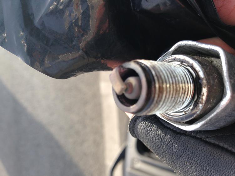

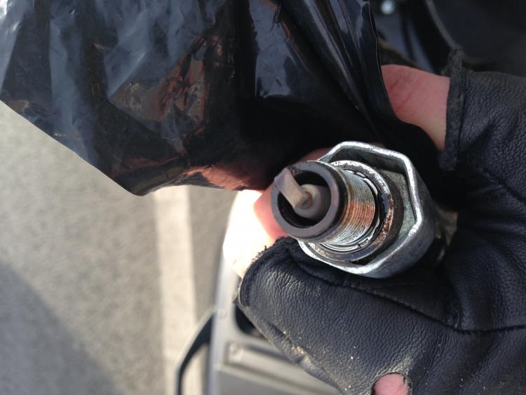

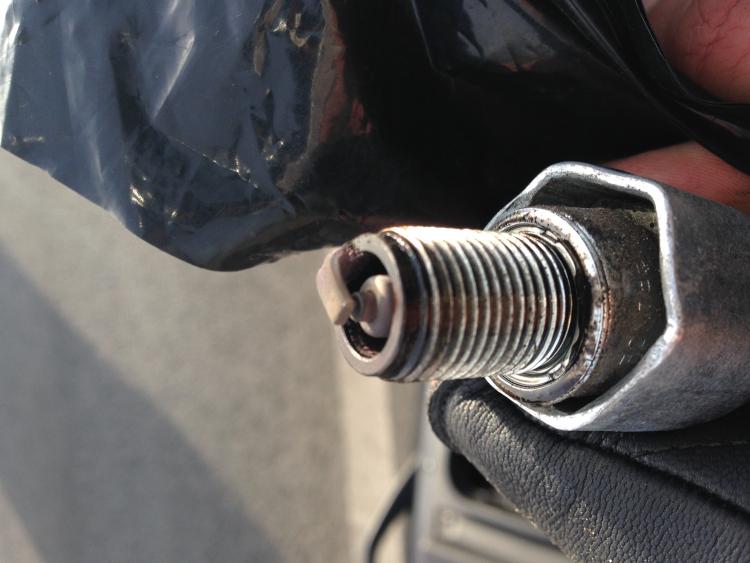

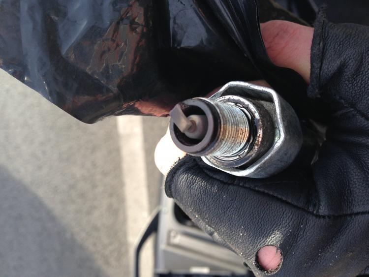

derck Posté(e) le 1 février 2014 Signaler Partager Posté(e) le 1 février 2014 (modifié) Tout est dans le titre, photos prises après une bonne pointe sur une petite monté de 100-200m Merci d'avance Modifié le 1 février 2014 par derck Lien vers le commentaire Partager sur d’autres sites More sharing options...

0 derck Posté(e) le 1 février 2014 Auteur Signaler Partager Posté(e) le 1 février 2014 (modifié) Tu penses que je me suis pas renseigné avant? Je préfère demander sur le forum l'avis de gens qui en ont vu pas mal parce que là j'hésite entre un peu pauvre et bien réglé Modifié le 1 février 2014 par derck Lien vers le commentaire Partager sur d’autres sites More sharing options...
0 BENJI-3888 Posté(e) le 1 février 2014 Signaler Partager Posté(e) le 1 février 2014 augmente ton gicleur jusqu a que ta bougi devien marron Lien vers le commentaire Partager sur d’autres sites More sharing options...
0 tyra2950 Posté(e) le 1 février 2014 Signaler Partager Posté(e) le 1 février 2014 pour moi c'est normal = marron Lien vers le commentaire Partager sur d’autres sites More sharing options...
0 derck Posté(e) le 1 février 2014 Auteur Signaler Partager Posté(e) le 1 février 2014 d'accord je te remercie Lien vers le commentaire Partager sur d’autres sites More sharing options...
0 Spooky Posté(e) le 1 février 2014 Signaler Partager Posté(e) le 1 février 2014 Le scooter se comporte bien, pas de trou dans aucune plage, pas de broutage bizarre ? Si non, je dirait que c'est bon moi ! Même si je préfère me fier au comportement du scooter que a une couleur de bougie ( qui peut changer selon plein plein plein de paramètre ). Lien vers le commentaire Partager sur d’autres sites More sharing options...
0 derck Posté(e) le 2 février 2014 Auteur Signaler Partager Posté(e) le 2 février 2014 Le scooter se comporte plutôt bien. En haut régime j'ai un vrou vrou vrou régulier mais je pense que ça doit être normal il tourne tellement vite que ça vibre? Mis à part ça y'a rien à signaler. J'ai juste voulu vérifier au cas ou Lien vers le commentaire Partager sur d’autres sites More sharing options...
0 JSP SCOOTER (tom67) Posté(e) le 2 février 2014 Signaler Partager Posté(e) le 2 février 2014 elle est pas mal, mais j'augmenterai "juste" de 2 pts si j'étais toi; Lien vers le commentaire Partager sur d’autres sites More sharing options...
0 derck Posté(e) le 2 février 2014 Auteur Signaler Partager Posté(e) le 2 février 2014 D'accord. J'ai un 65 actuellement mais je vais mettre un 68 du coup j'ai que ça en stock au dessus. Merci pour vos réponses Lien vers le commentaire Partager sur d’autres sites More sharing options...
0 nini10 Posté(e) le 2 février 2014 Signaler Partager Posté(e) le 2 février 2014 elle est pas mal, mais j'augmenterai "juste" de 2 pts si j'étais toi; +1 on est jamais trop prudent car la c'est pas mal mais un peu clair lol Lien vers le commentaire Partager sur d’autres sites More sharing options...
